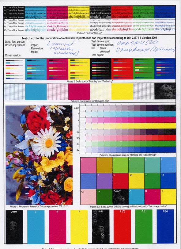

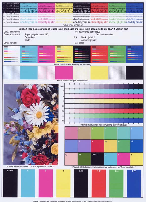

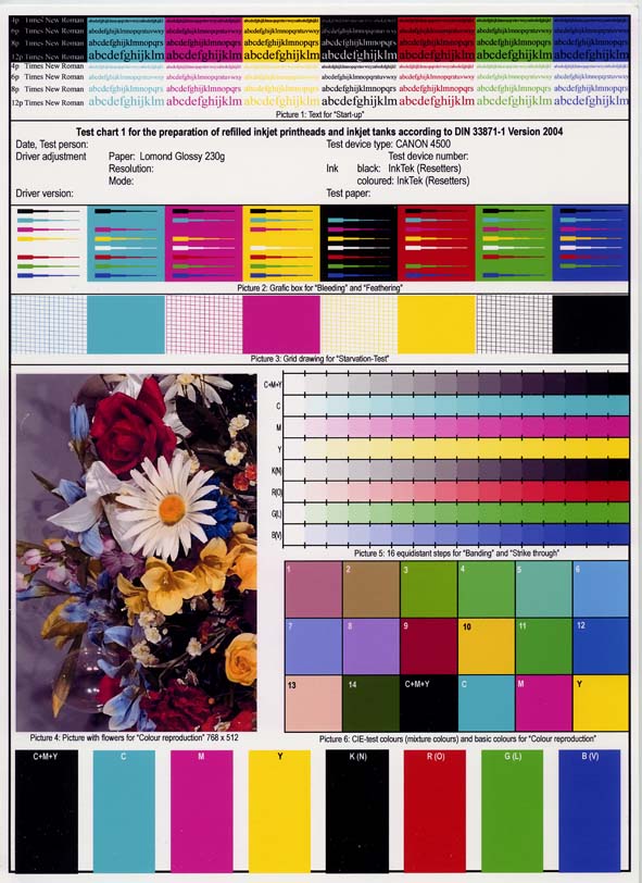

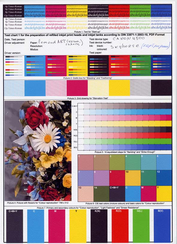

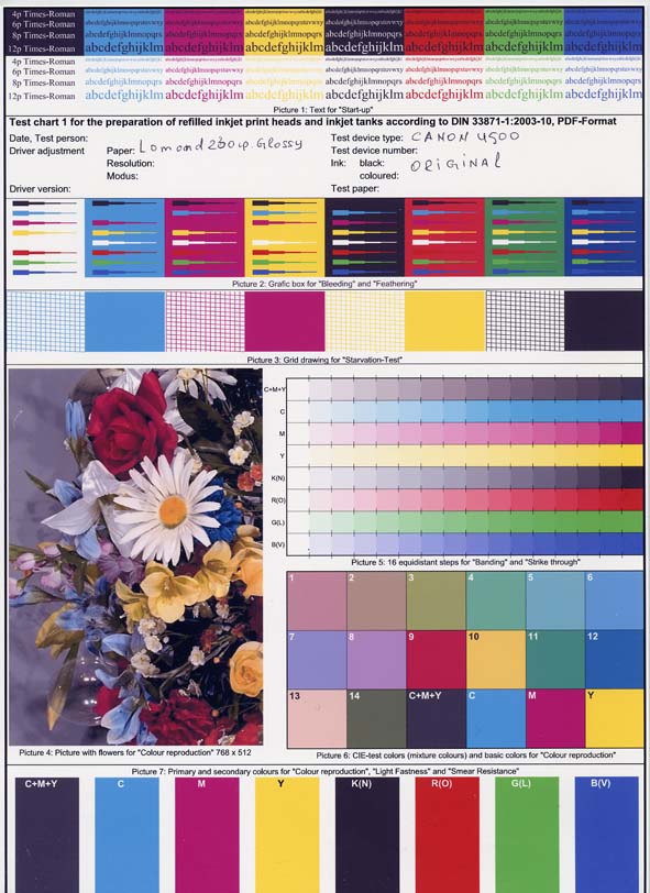

Распечатал цветовую таблицу DIN 33871-1 на ip4500 разными чернилами.
Чистоты эксперимента не получилось - бумага разная, но понять суть будет просто.
Участвовали:
1. Оригинальные чернила
2. Совместимые картриджи Скайхорс
3. Чернила фасовки 100 мл Скайхорс для картриджей CLI-8/Y/M/C/BK
4. Чернила фасовки 150 мл ИнкТек (разлито в Ресеттере) С0008/Y/M/C/BK
5. Чернила Джет-Принт 100 мл для картриджей CLI-8/Y/M/C/BK
ORIGINAL INK
Прикрепленное изображение: 1.jpg
SKYHORSE KARTRIDGE
Прикрепленное изображение: 2.jpg
SKYHORSE 100ml
Прикрепленное изображение: 3.jpg
INKTEC
Прикрепленное изображение: 4.jpg
JET-PRINT 100ml
Прикрепленное изображение: 5.jpg
Тип бумаги, принтер, чернила подписаны на сканированных листах.
В общем на основании этих экспериментов, так как кроме печати этого теста печатал и фотографии, я пришел к следующим выводам (ИСКЛЮЧИТЕЛЬНО ДЛЯ СЕБЯ!!!:
Несомненный лидер - совместимые картриджи от Скайхорса. Цветопередача очень близка к оригинальным.
Следом идет старый добрый Инктек - практически на предыдущем уровне, но черный уже немного краснит, почти незаметно но все же.
Как ни странно, чернила из фасовки по 100 мл от Скайхорс показали совершенно другие результаты по сравнению с картриджами. Можно на полном основании утверждать, что это вообще другие чернила, зримо и очень сильно уходящие в красноту, я бы сказал просто безудержно.
Более того, черные чернила СЛЕЗАЮТ с бумаги даже после сушки более суток обычным трением пальца - это хорошо видно на сканированном оригинале. Такое ощущение, что они пигментные (перепутали бочки???)
И самое последнее место Джет-Принт, по ощущениям очень похожи на предыдущие Скайхорсовские, только еще бледнее.
В общем и целом можно сказать одно: как лили "что-то" из одной бочки так и продолжают, увы. И хочу заметить, что льют китайцы.
Корейские Инктек все-таки на высоте и я советовал бы всем пока сидеть на них. С меня экспериментов хватило, в результате вернулся к тому, с чего начинал - к ИнкТеку.

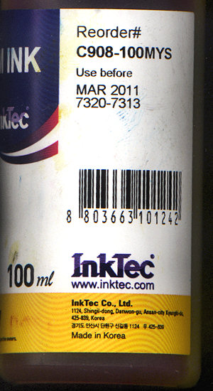

Это что? Так у вас называется фирменная фасовка InKTec? (дык они в Made in Korea фасуются в родную Крейскую тару)
Кто из чего, что разливал в уважаемой фирме? Номер партии, дата изготовления, условия хранения и т.д. и тп. Где?
Чуток яснее?

А я вообще про Корею, как на картинке >
  • Прикрепленное изображение: _.jpg

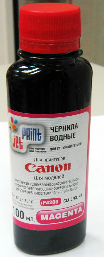

Едрена вошь! Сделаю тебе фотки этикеток :) Кстати есть такой инктек у меня в магазине - вожу с Новосибирска - там основной по России поставщик ИнкТека "ЭЛЕКОН"
Ресетторовский розлив ИнкТека был приобретен с запасом, поэтому пока пользую его - устраивает. Недолго правда осталось.
Вот ДжетПринт - одно название брэнда. ЧТО разливают на самом деле - неизвестно.
Прикрепленное изображение: ink_jp_CLI8M_100.jpg

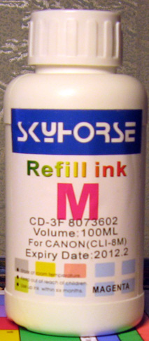

Вот Скайхорс
Прикрепленное изображение: IMG_0859.jpg
А тут про их картриджи: http://www.resetters...showtopic=10723

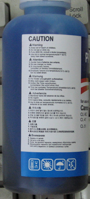

|    Сообщение #11 Отправлено 29 мая 2008 - 16:48   Cherema

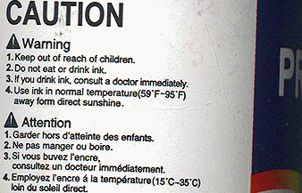

А..а, знакомая жидкость типа Скайхорс > Пользовали на фирме для закупорки сопел в Эпсонах
Стоят початые и проклятые эти пузыри со Скай... (по 0.5л) на полочке, пылятся.
(перешли на ИнкТек - Проблемы с Эпсонами пропали - Кенонов просто нет на фирме)
А вообще, хреновые чернила InkTec видно на картинке
по пункту
1...
2. Do not.....
3...
Ни есть ни пить нельзя, вот же блин :)
На домашних пузырьках, ране... не обратил внимания > по Русски вообще ничего не прописано >
видать "левые какие-то чернила" НЕ в России разливались :)
А на фирме, на литровых бутылях по русски и увидел. "....пить нельзя..." , там и покрупней написано :)
(Картинка с домашних....)
  • Прикрепленное изображение: ___________2.png

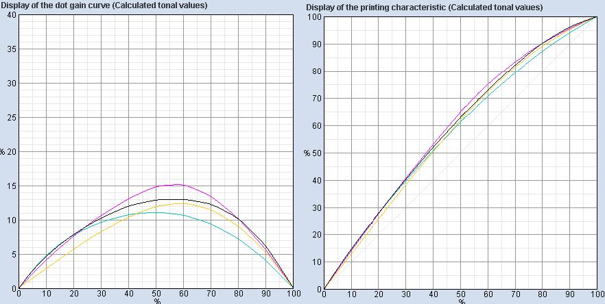

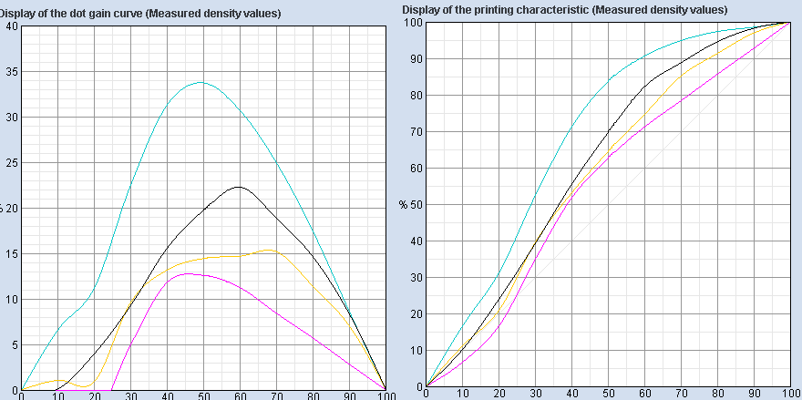

Вопрос-всё печаталось со своим профилем? Для чистоты эксперимента имхо надо:замерить спектры одинаково напечатаных мишеней и сравнивать градационные характеристики системы " принтер+бумага" на разных чернилах.Готов проделать такую работу(по измерениям) если Вам будет не лень испортить по 5 листов каждого вида бумаги(можно меньше)и выслать их мне.При это Вы получите на каждый тип свой профиль и объективную картину-и скорее всего отпечатки отличаться колориметрически будут незначительно.Ниже приведён пример тон-передающих характеристик(для сравнения) идеального офсета и сильно нелинейного сольвентника(у него пока что проблемы с жёлтым и пурпуром как видно).
  • Прикрепленное изображение: curves.gif
  • Прикрепленное изображение: curves1.gif
Димец, здесь основной целью ставилась другая задача - найти чернила, которые с родным профилем дали бы приемлимый результат.
Типа, не все имеют спецприборы для постройки профилей, а большинство, кстати об этом даже не слышали и не знают.
Вопрос немного офф. Димец, ИнкТек заверяет в свох чернилах 0005 расширенный цветовой охват. Действительно, видно на глаз, что чернила более насыщенные и цвета на отпечатки также, сочнее других. Но стоит построить профиль, как все преимущество сравнивается с обычными чернилами.
Так как же тобиться широкого цветового охвата при постройке профилей?

|    Сообщение #18 Отправлено 02 июня 2008 - 20:09   Димец
Просмотр сообщенияЕвгений26 (2nd June 2008 - 08:51 AM) писал:
Этого добиваются не построением профилей,а производством колорантов высокой чистоты(узкоспектральных). Профиль лишь "фиксирует картину" охвата.Убить широкий охват-можно,если предварительно линеаризовать принтер.Такое наблюдал на 7880 при построении профайла в режиме ICM-колор контроль(именно в этом режиме производитель идеально его линеаризовал)-серый идеальный,охват вдвое меньше. У расширения охвата есть плохая сторона-при его увеличении падает стабильность хроматическая, при просмотре при разном свете-спектрохромные сдвиги(плавает цвет).
Если имеется ввиду профиль,скаченый из инета-результат непредсказуем,хотя и может быть приемлемым.
