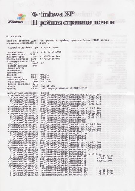

Сегодня ставил новый Canon iP1800 на работе. После распечатки пробной страницы получилось вот такое. Прикрепленное изображение: canon_1800.jpg Не могу понять - что с принтером. Может что-то с железом?
Удалил принтер с компа, всё проделал сначала - результат тот же. Не знаю стоит ли пытаться что-то сделать или сразу нести в фирму, чтоб устраняли сбой. Но вроде как эти принтеры уже не выпускают. Хотел потом под него ставить СНПЧ (дома на таком же работает замечательно), но видно не судьба.
Если кто сталкивался с таким глюком - подскажите что делать.

... два варианта - либо грязь на энкодере - полупрозрачной ленточке с вертикальными рисками (на этих принтерах довольно часто при сборке на энкодере остаются грязные отпечатки пальцев сборщиков...), и второй вариант - пытаться добиться приемлегого качества выравниванием печатающей головки (возможно придётся делать выравнивание не один раз...).

Было такое на Лексмарке после разборки/сборки и установки СНПЧ.
Помогла калибровка ПГ.

Спасибо всем кто отозвался - сегодня звонил в фирму - просят принести принтер - хотят сами убедиться - намекнули, что это наверно после установки СНПЧ, но вот чего не успел то успел ещё поставить. А до энкодера без разборки корпуса не подобраться насколько я помню по своему домашнему - этот разбирать пока не решаюсь - пусть сначал в фирме посмотрят.

Забрал сегодня принтер - сказали, что даже в сервис не возили, а сами посмотрели - недокручен был какой-то болтик - они подкрутили и все ок. Кэнон хорошая фирма, но когда их продукцию собирают криворукие китайцы - руки бы им повыдергивать.
