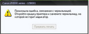

|    Сообщение #1 Отправлено 27 мая 2008 - 22:36   kidalv
Есть вопрос, нет ответа.
Установлено СНПЧ суперпринтер вот от сюда:
http://resetters.com/-c-420_462.html?osCsi...a25cbc61538779f
Имеем вот такое сообщение:
Прикрепленное изображение: 1.jpg
и 15 миганий желтого цвета.
Смотрим на картриджи, точнее то что от них осталось, первые два мигают (черные), а остальные (желтый, малиновый, синий) молчат. Вынимаем три цветных картриджа вставляем обратно, они начинают моргать,
но результат остается на месте.
Коды сбросов не помогают: http://www.servicemanuals.ru/sbros.htm. Сброс EPPROM с головой и без тоже не помогает.
Поиск форума тоже результатов не дал.
Ребята подскажите пожалуйста, что делать?
|    Сообщение #2 Отправлено 28 мая 2008 - 07:11   КАТ
... 15 миганий желтого цвета - неисправен чип чернильницы... Кроме замены чипов на цветных чернильницах скорее всего ничего не поможет... а так, на всякий случай посмотрите, может контакты чипа грязные, или контакты на чип (в каретке) залиты чернилами. Хотя поведение - "...Вынимаем три цветных картриджа вставляем обратно, они начинают моргать..." , а после закрытия/открытия крышки - не светятся - однозначно указывает на неисправные чипы...

|    Сообщение #4 Отправлено 28 мая 2008 - 07:53   КАТ
... да, Cherema, этот момент я упустил... Но в любом случае 15 желтых - принтер не может распознать чернильницы ( распознавание идёт по чипу...)

|    Сообщение #6 Отправлено 28 мая 2008 - 21:00   kidalv
После перепиливания чипа прошло месяца два, так что твой Сherema вариант не катит!
Я согласен с КАТом, что кроме замены чипов на цветных чернильницах скорее всего ничего не поможет.
Вообшем придеться покупать новые картриджи и пилить их заново!
После замены картриджей-огрызков обязательно отпишусь о результатах.

|    Сообщение #8 Отправлено 05 июня 2008 - 08:54   kidalv
Проблема решена заменой цветных картриджей!
