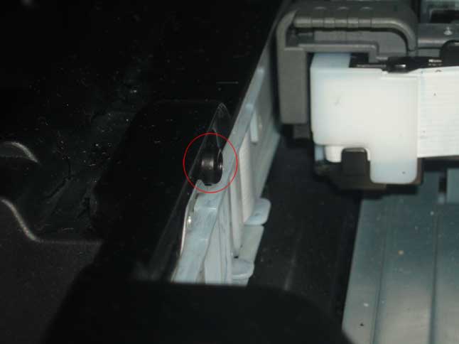

| Сообщение #5 Отправлено 04 января 2011 - 20:50
А не подскажете где находится этот датчик позиционирования чернильниц в МФУ Canon MP540, нигде не могу найти???
В интернете нигде не нашел информацию (или фото) про "внутриности" Canon MP540, поэтому не имею даже малейшего понятия где этот датчик расположен.
Нужно ли разбирать это МФУ для чистки (заклейки) датчика позиционирования чернильниц???
| Сообщение #6 Отправлено 04 января 2011 - 20:56
Petrovich123
посмотри, там где шлейф к станине крепиться, над креплением. Чёрный такой выступ.
