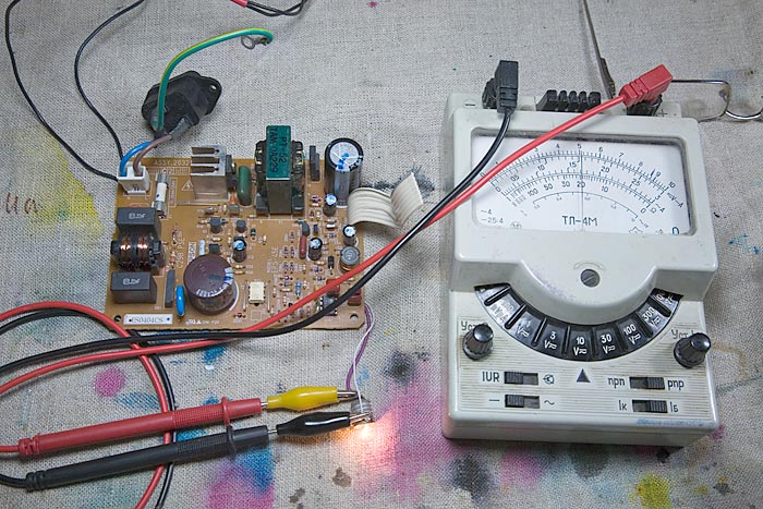

| Сообщение #2 Отправлено 20 мая 2008 - 17:29
Если выдернул, то подключи к пятивольтовой шине нагрузку в виде лампочки 6,3 вольта. Включи БП. Лампочка должна гореть. Померяй напряжение на ней. Должно быть пять вольт.
Не сумеешь?
Выкинь принтер.
Не сумеешь?
Выкинь принтер.

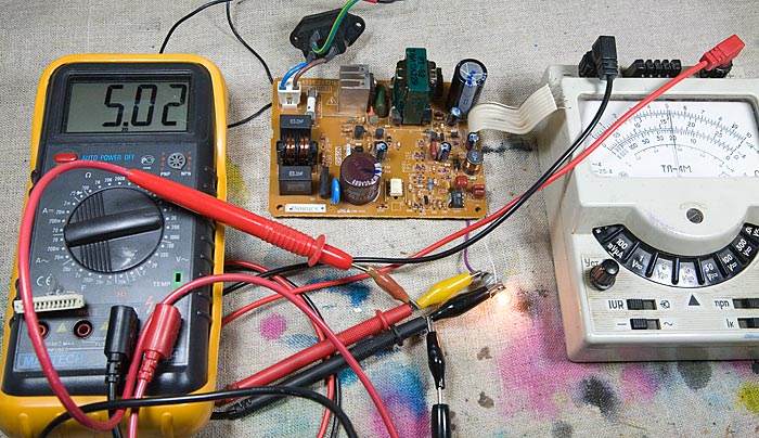

Если "нагрузкой" является "мать" принтера, то проблема в "матери".
Только что проверен БП принтера Эпсон Стайлус 870, который мало чем отличается от других БП Эпсонов.
В качестве нагрузки использовалась лампочка 6,3 вольта 300 ма.

ЮХа
Прикольный тестер. Помниться был у меня подобный лет 15 назад. Вся фишка в том, что скачкообразное напряжение мерить можно только им!
Цифровой туфту кажет!
НОСТАЛЬГИЯ!!!
НОСТАЛЬГИЯ!!!
| Сообщение #6 Отправлено 20 мая 2008 - 19:08
Это тестер всех времён и народов! Самый цимус!
У меня есть множество приборов, но для простейшей диагностики ТЛ-4 незаменим!
Собственно, и цифровой сильно не глючит. Плюс-минус один знак в младшем разряде говорит о том, что пульсации по шине минимальны. Конечно, для полного удовлетворения нужно грузить БП по всем шинам и по номиналу.
