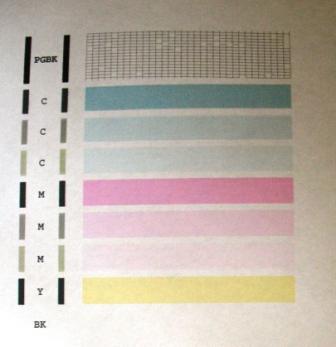

На canon ip4500 установлено СНПЧ СУПЕРПРИНТЕР (покупали здесь), чернила использую OCP (покупали в литровых банках в синтмастере)
Печатал фотографии - в какойто момент "пропал" черный фото-цвет - вместо него начал печататься сине-фиолетовый (тоесть там где 100% черный ---- печатает сине-фиолетовый).
Запускал глубокие очистки раз 20, снимал "заглушки" которые вставляются непосредственно в печатающую головку и сприцом подтягивал еще раз согласно инструкции (этот цилиндр заполнен больше чем на половину чернилами) - результат ноль.
При проверке сопел и "печати образца проверки засоренности" на месте отпечатка теста фото-черного - даже полосочки не дает вообще никакой (а при обычной фото-печате черный печатает фиолетовым....странно) и никаких извещений не подает (ну кроме того, что переодически пишет, что заканчиваются чернила и подержите 5 секунд нажатую кнопку).
Еще деталь - когда открываю крышку принтера и он подает печатающую головку, то этот (черный фото-картридж) почему-то светится (не мерцает), а все остальные нет...
Переодически бывало, что пропадают какието цвета, но одна глубокая очистка обычно помогала...
Печатаю вообщето не много - может листов А4 штук 20 в месяц... - всего работает пол-года...
Что делать?

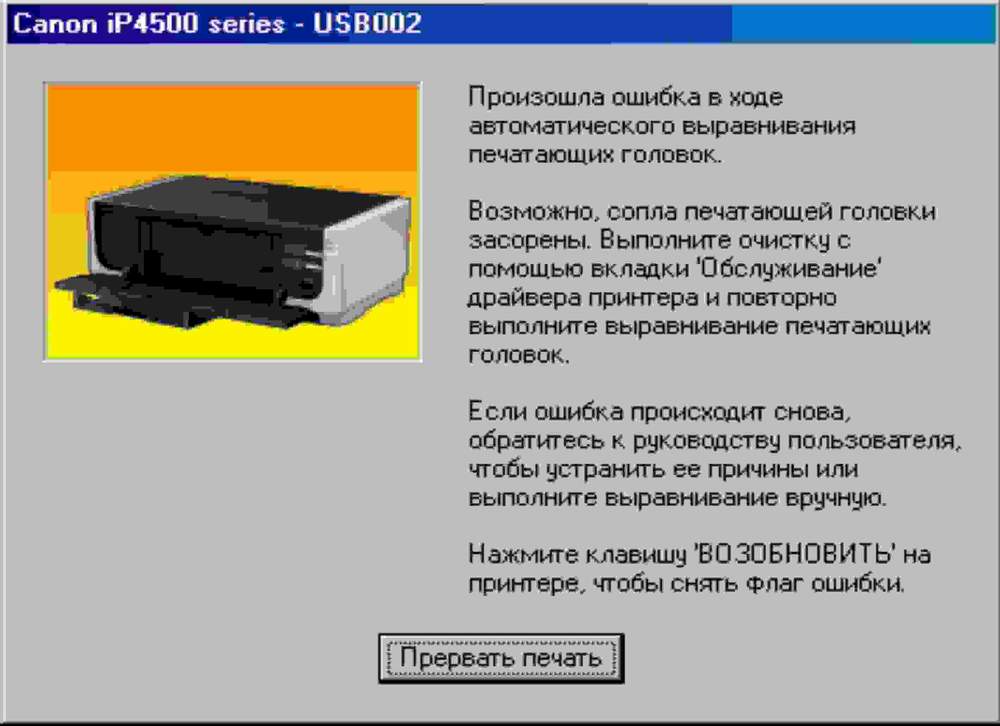

...да еще заметил, что при установке начисто драйверов выдал ошибку, что типа "была какаято ошибка и принтер может работать не правильно", но драйвера поставились "визуально-ровно"
и еще при запуске функции "выравнивания печатающей головки" - также выдает ошибку, "что некоторые сопла могут быть засорены и надо провести глубокою очистку"... но очистка конечно не помагает...:(
людиииииииииииии по-мо-ги-те...... уж больно не хочется таскаться с ним по рем.мастерским....:(

| Сообщение #4 Отправлено 19 мая 2008 - 21:06
уже попробовал....тоже :(
плюс еще один глюк вылез...
запустил еще очистку несколько раз (раз 6) - и все чернила PGBK "высосало" - а было гдето 1/4 банки...
Странно куда оно делось?
Неужели все ушло в ту мочалку, что всередине...
........................Так и есть... попробовал салфеткой мочалку промокнуть---- вся мокрая и чеееееееееееерная...:((((((((((
Пиплы....SOS.... что делать?

| Сообщение #11 Отправлено 29 мая 2008 - 14:01
проверили в СЦ - говорят с принтером все ОК.... - с СНПЧ возиться не захотели ни за какие деньги.
Пока проблему не решил.
Старнно то, что все-таки при запуску на печать например полностью черного квадрата - в фото режиме - принтер печатает сиреневый квадрат....
А при запуске выравнивания головки выдает ошибку
А при проверке сопел - не выдает ошибку и черный-фото вообще не печатает... :)
Может что-то с чипом на "черном-фото"--? В сц. его не проверяли... а всталяли свои картриджи...
насчет воздуха - то в принципе в "патроне", что крепится в голову заполнено на 80% --- и если гдето пропускает то по идее всеравно должен печатать, разве что вязкость большая, что наверное маловероятно --- я уже и на 2- и на 10 см. поднимал, даже дул в колбу с черным фото - ни х... не помогает...
Наверное надо было брать систему на епсоне... :((
