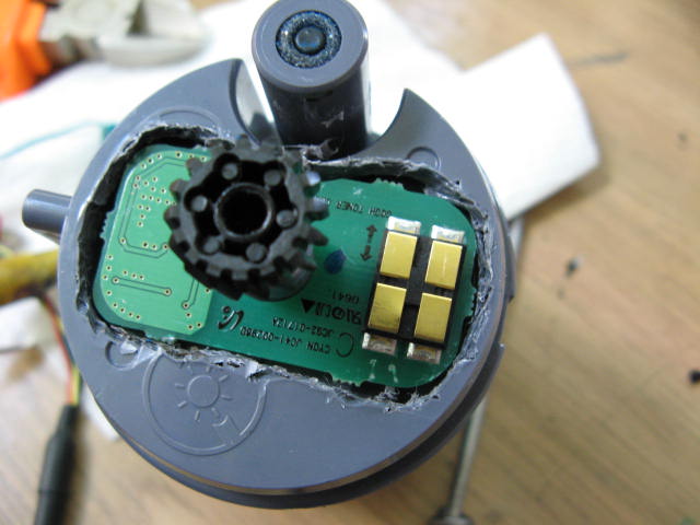

На startcopy был
Там плата чипа скажем так нормальна, а вмоем случае перевернута (имеется фото могу выслать)
Возможно проблема в этом (разводка чуть не такая)

| Сообщение #11 Отправлено 08 апреля 2009 - 14:13
да...и у меня такая же плата. расковыривал дырку вправо и влево - нет никакого чипа нет.
так что? как из ситуации вышел? новый чип продал или старый переделал?
| Сообщение #12 Отправлено 08 апреля 2009 - 14:31
Там в зависимости от ревизии картриджа, не всегда можно перепаять память 3402 на 2402 чтоб аппарат видел.
Когда привозили купленные в России помогало следущее: http://www.startcopy...chip_clp300.htm
А вообще есть програматоры которые берут память 3402 без проблем.
Стоит около 60 у.е. с прошивками в комплекте.
У вас стартовые картриджи, вам надо http://www.startcopy...chip_clp300.htm
Либо купить готовый чип на каждый цвет по 4 у.е. за штуку
Shurik.Lev (8th April 2009 - 03:13 PM) писал:
| Сообщение #13 Отправлено 08 апреля 2009 - 15:22
Кстати картридж можно вскрыть более коректно с сохранением эстетического вида.
