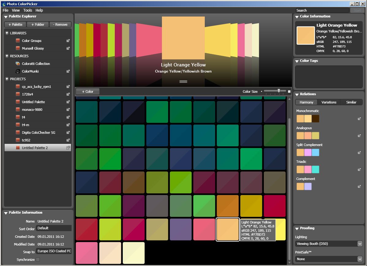

|    Сообщение #3 Отправлено 19 декабря 2008 - 11:06   whs
это еще актуально? мунковский софт каждый цвет "крестит" по аглицки, склоняет и комбинирует названия цветов, лексикон довольно богатый, правда, не проводя параллели типа "кофе с молоком".

|    Сообщение #7 Отправлено 09 января 2011 - 13:22   whs
Просмотр сообщенияДимец (20th December 2008 - 12:40 AM) писал:
Выложи здесь плз, скриншоты с названиями и Lab
...уууу!... весьма оперативно отвечаю...но луше поздно, чем никогда.
  • Прикрепленное изображение: ssht__mnk.jpg

|    Сообщение #9 Отправлено 07 февраля 2011 - 23:30   sbd
Солидаризируюсь с whs.
Софт от Colormunki позволяет использовать словесные определения, причем весьма поэтичные, для цветовых координат. Весьма удобно, что координаты эти можно указывать в Lab, sRGB, HTML. Прилагаемый веер Panton можно рассматривать часами:) Очень нравятся функции подбора гармоничных цветов, вариаций базового цвета, подобных цветов.
Нужно обозвать словами цифровые координаты цвета - пишите:)
Например:
L*a*b* 84,5; 20,9; 0,8
sRGB 243, 198, 211
# F3C6D3
Brilliant Purplish Pink
