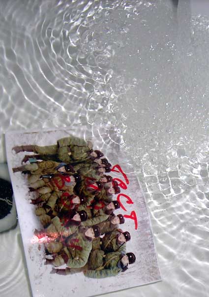

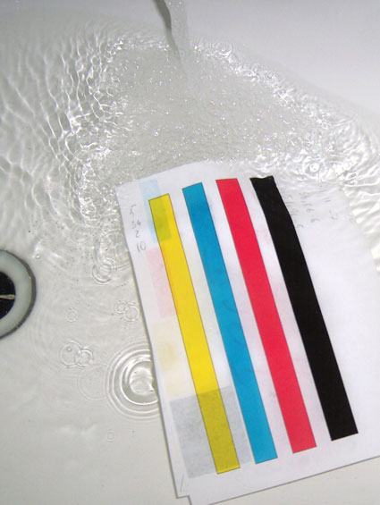

| Сообщение #9 Отправлено 10 мая 2008 - 22:54
Добавил фотки,странно пока настраивал фотик маркер с простого листа смылся водой,на фото надпись осталась.Я думаю до утра держать в воде тестируемые образцы не стоит ,а то сканировать будет нечего.Поверте все честно.

| Сообщение #12 Отправлено 11 мая 2008 - 07:36
Evzin Бумага обыкновенная офисная 80мг,фотобумага - acme глянцевая,но на другой результат был бы такой же.ИМХО.Черила InkTec пигментные Е007(90-120 руб. за 100мл. СНПЧ капсульная. Печатал на МФУ сх4300.В пределах 1500 - 2000 руб. есть епсоны с 91 и с 110,но уних есть свои ньюансы,которые описаны в "ликбезе".И хватит их по моему мнению не на долго если печатать дни на пролет.
