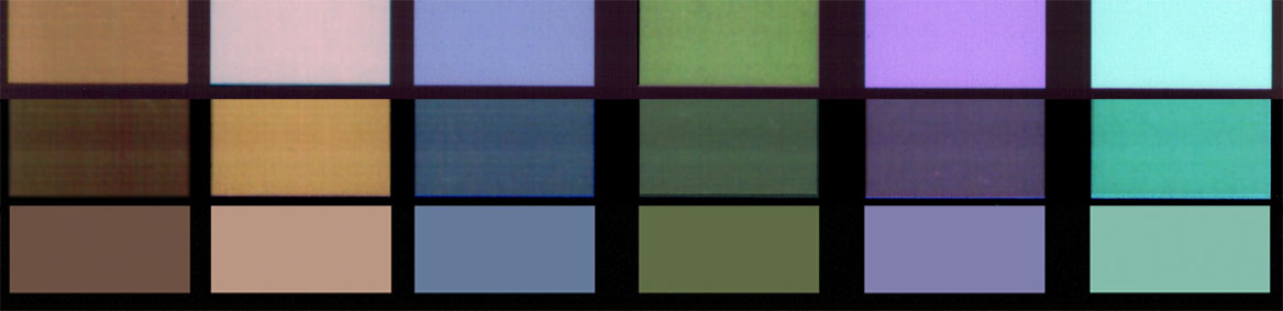

| Сообщение #52 Отправлено 13 февраля 2009 - 14:04
Здрасти всем! Пожалуйста, сильно не пинайте за мой вопрос!
Я печатаю с использованием чернил RDM на глянцевой бумаги Privision, принтер Epson R270, В настройках принтера на вкладке Управление цветом - назначил цветовой профиль вручную и выбрал рекомендованый профиль с сайта RDM, сделанный ими для этого принтера+чернила+бумага.
Далее пробовал 2 варианта, в обоих случаях качество установленно Photo RPM и в настройках принтера выбран профиль от RDM:
Вариант 1: при печати через ACDSee32 v2.41, в настройках принтера включена коррекция цвета, режим цвета - Стандартный Epson,
Результат - фотки насыщенные, но иногда наблюдается небольшое смещение некоторых оттенков (в основном бирюзовых в сторону небесно-голубого).
Вариант 2: при печати через PhotoShop CS, в настройках принтера ICM - без цветокоррекции, в настройках фотошопа - все как при печати цв. мешени.
Результат - фотки получаются более темные, такое впечатление что принтер выбрасывает вдвое больше чернил!
Вопрос - почему при печати с использованием коррекции цвета (субъективно) результат лучше и используется ли (хотябы частично) уцветовой профиль скачанный с сайта RDM и установленный по умолчанию (в настройках принтера) при печати фото через ACDSee???
| Сообщение #53 Отправлено 13 февраля 2009 - 14:58
А вот собственно и изображение!!! Я понимаю что не у всех (и в том числе и у меня) откалиброваны мониторы, и по этому я от сканировал мишени и используя цветовую коррекцию (потому как сканер тот еще аппарат и к тому же не калиброван) как мог приблизил их (на экране монитора) к оригиналу (распечатанному на бумаге). Сделал я это для того, что бы вы увидели разницу в отпечатках.
Сверху вниз:
1 - Вариант 1 (см. пост выше)
2 - Вариант 2 (см. пост выше)
3 - оригинал.
Блин, в варианте 1 - яркость перекрутил
Сверху вниз:
3 - оригинал.
| Сообщение #54 Отправлено 13 февраля 2009 - 17:08
m010482
Вариантов - нет. Вернее, он только один.
Печатаем мишени с фотошопа с соответствующими настройками, профилируем (не важно как, самостоятельно, сканером, приборами, удаленно), подключаем полученный профиль к фотошопу и печатаем.
Все остальное, любой шаг в сторону от приведенного алгоритма - ерунда. Мышиная возня.
| Сообщение #55 Отправлено 13 февраля 2009 - 20:21
Episode
Понял! Но тем не менее при включенной цветокоррекции - фотки получаются классные, жаль рядом нет никого
, кто бы печатал на профилированном R270 или на чем то подобном, не с чем сравнивать кроме того, что видишь на экране монитора!!!
А то и дело натыкаешься на восклицания (особенно по поводу InkMate), что все уходит в красное или синее и т.д. У себя я таких проблем не наблюдал, но страх закрался, вот и точит червячок - по поводу профиля....
И все же вопрос - при влючении цветокоррекции в настройках принтера - используется ли(хотя бы частично) цветовой профиль принтера который установлен по умолчанию???
| Сообщение #56 Отправлено 13 февраля 2009 - 20:41
Может и используется. Частично.
Непонятно одно, зачем искажать данные. Этой частичностью.
Задача наша одна: полностью отказаться от преобразований цвета принтером, которые (преобразования) строго зашил производитель под свои чернила.
А уж дальше, кто как. Кто сканером ищет соответствие, кто специализированными устройствами...
Вообще, сегодняшние альтернативные чернила, это совсем не то, что было лет пять назад. Этими чернилами можно печатать вполне приличниые фотографии, не заморачиваясь профилями, используя настройки родного драйвера.
Не получается? Ищите проблемы в исходном файле!
| Сообщение #57 Отправлено 13 февраля 2009 - 20:56
ЮХа вы как всегда даете развернутый ответ и за это Вам БОЛЬШОЕ СПАСИБО!!!
P.S. потратив еще несколько часов все же нашел более-менее понятную статью с ответами, которые я так искал!!!
Принтер в режиме Цветокоррекции не использует профиль установленный для принтера по умолчанию в винде!!! Он использует свой профиль , зашитый в драйвер!!! Если кому интересно, вот здесь подробно написано - http://ionovy.fatal.ru/profiling/
| Сообщение #58 Отправлено 13 февраля 2009 - 21:37
Статей в Сети немеряно.
Основное: не надо позволять принтеру рисовать RGB-данные чернилами CMYK по алгоритму, заложенному производителем. Если мы используем иную "краску" и иную бумагу.
