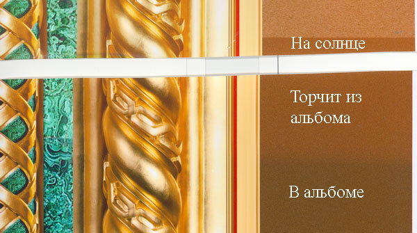

Вот история моего W8200. Аппарат работал пару лет на родных чернилах, после чего денег на чернила "быть перестало", да и всрочняк заказывать замену закончившемуся картриджу за 4,5т.р. за 330мл тоже задолбало. После долгих поисков и консультаций (тогда, а равно как и сейчас кроме DCTec-а, не было аналогов родных чернил DYE) были взяты чернила InkTec серии C908 (для Canon CLI-8Y, CL-41, CL-51) по цене где то 4,5т.р за 6 литров. Они были залиты без промывки (ну так получилось, как всегда всё горело). Разницы в цветопередаче особо никто и не заметил. Принтер исправно печатал больше года. Объемы были не большие, литра по полтора чернил съел.
Но вот пришла беда, принтер (ну или плоттер:-) начал вдруг жутко полосить, просил Check PrintHead. Ну делать нечего, звоним в сервис - говорят наверное голова. После очередной чистки головки и заливки промывки во все картриджи принтер сказал No Printhead. Берем бабки, покупаем голову. Голова требует обязательно новой прошивки на приложенном диске. Прошиваем. Ставим. Все чудесно! Все печатает. Печатаем рулон, второ.... появляются полосы на Магенте, сообщения Check PrintHead. Звоним в сервис - говорят - голова сдыхает.. Долго думаем.... долго.... и приходим к логическому выводу, что скорее всего что то не то в чернилах Магенты (два года было "то", и вдруг.... нет, чернила еще годные по сроку).
Что делать? Листаем инет, натыкаемся на суперские чернила DCTec на этом сайте. Надо заметить отнюдь недешевые, в два раза дороже InkTeca! Конечно купили бы Lyson, но.... никто(!!!) кроме DCTec-а по-прежнему не предлагает совместимых чернил. Покупаем также промывку Ink-Mate 200гр 6 пузырьков. Заливаем в промытые дистил.водой и высушенные феном картриджи. Начинаем чистить головку (в том числе путем сообщения принтеру о том, что мы хотим заменить голову, он то ведь не догадывается и честно сливает весь тракт:-). И.... да-да-да... магента начинает восстанавливаться... заливаем DCTec - ДА!! Голова печатает как новая! Вывод? Напрашивается один. Что то CANON поменял в прошивке так, что ранее подходящие чернила Magenta от InkTec стали теперь неподходящие и тупо забили головку. Ну или что то со временем (полгода) с ними случилось. Первый вариант, думается, наиболее вероятен.
Happy End? Ха! Отнюдь.... Печатаем на новых чернилах, радуемся жизни. Где то на китайском сайте они вообще названы производителем OutDoor ink with certain UV-protection! Во как! Печатаем на немецкой премиум фотобумаге-самоклейке. И как то вот так получается, что напечатанный тестовый кусок оказывается лежать в альбоме так, что частично торчит наружу из альбома (альбом лежит в комнате без окна, лампа над ним в бумажном абажуре, в 2 метрах над столом, 1,5 недели стола лампа накаливания 100ВТ, полторы экономичная с дневным светом). И .... о ужас...три недели лежит, а цвет то ушел, да еще как ушел! (См. скан). В тоже самое время тестовый кусок был прикреплен к стеклу (тройной стеклопакет) на восточную сторону, т.е. 2-3 часа утром солнце бьет точнехонько на бумажку. Уход цвета - точно такой же. Пока сидим, кусаем локти...
Конечно проведем тесты по цветам. Мысли... у DCTec-а бракованный Cyan??? Ну выцветает, но при комнатном освещение за 3 недели!!!!???? Короче мы в трансе...
Что скажеи модератор о чернилах DCTec??? Брали два раза уже по 6 литров в ресеттерзах (через представителей в Москве).
У кого какие мысли?
