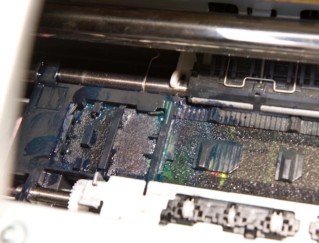

Помогите разобраться с лужей чернил в Эпсон 2400. Под этой деталью была лужа чернил. Объясните пожалуйста что это такое и как должно это обслуживаться.Прикрепленное изображение: 20080506_IMG_6683.jpg

Да просто пигментные чернила имеют свойство густеть и кристаллизоваться. Вот и "забилось" "сливное" отверстие. Лечится аккуратным вытаскиванием поролона, прокладочки под ним, тщательным промыванием почти горячей водой под краном и вставкой на место. Причем, на СНПЧ делать это надо периодически..

|    Сообщение #3 Отправлено 06 мая 2008 - 21:19   Igor_Br
Спасибо, так и сделаю.
