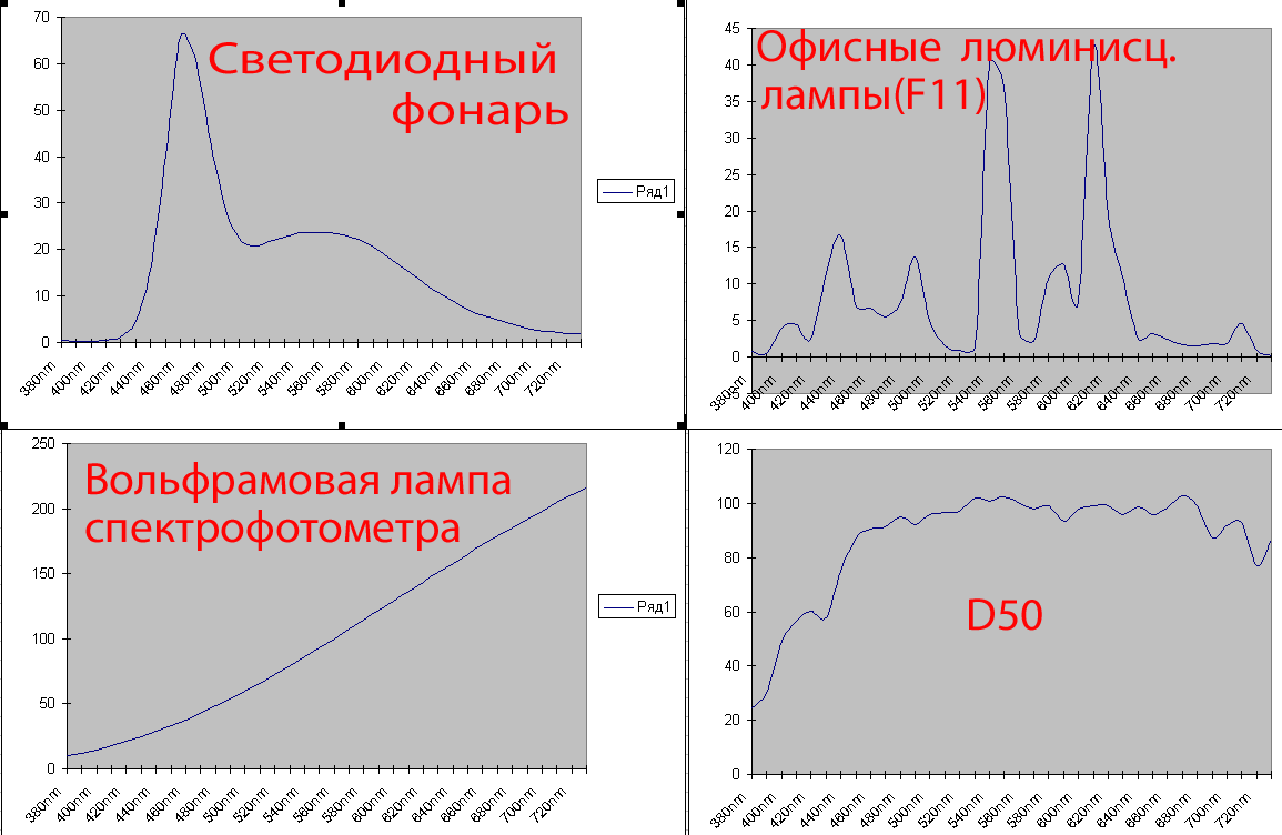

Хм, а что вы, Димец, думаете насчет источника света сделанного из светодиодной лампы??? Стабильность отличная, но вот спектр никак не могу найти
Это тот что щас модно на башку вешать? Если найду свой в гараже-померяю, выложу,а для сравнения-выложу какой должон быть.

Как обещал- спектры некоторых источников.
  • Прикрепленное изображение: 050.gif

Спасибо, Дим!
Я тупо предполагал, что светодиоды имеют пик . Предполагал, что и в люминисцентном освещении есть пики. Но не знал, что их так много. :)
