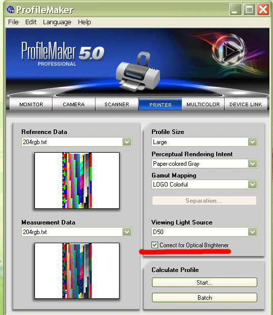

Какая религия мешает использовать на бумагах с отбелкой Профайлмейкер от Гретага?

Например мои требования к профилям для R1800 на совместимой расходке (они всегда с отбеливателями), не может удовлетворить комплект Monaco 4.8 + Eye One (дают -друзья полиграфисты). Серая шкала всегда тонирована! Хотя подкрашивание равномерное и не значительное, но меня раздражает то, что оборудование с астрономической ценой не может сделать идеальную серую шкалу!
Господа, тут я пожму плечами, ибо если за такие деньги оборудование не видит отбелеиватель и не может его отделить от основного цвета патча, то что говорить о приборах за 12-16 тыс. рублей.

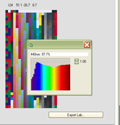

Как это не видит? Очень даже видит-на рисунке показан спектр пустого патча(бумага),где виден всплеск в райне 440 нм,это свидетельствует о наличии отбеливателей.А вот учесть эти отбеливатели ДОЛЖНА программа - РМ 5.хх вполне учитывает-по умолчанию если есть отбеливатели,галочка сама появляется(см.рис.).Другое дело что всё это реализуется только спектрофотометрами,а не...
