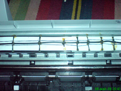

1.Вот крепление капиляра с чернилами к электрическому шлейфу.

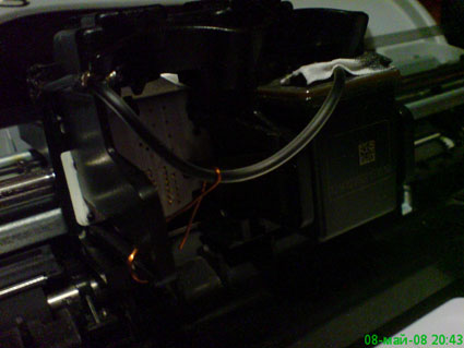

2.Каретка принтера(Вид сверху).
Цифрами обозначено:
1.-Прижимная планка сделаная из пластика от бутылки.
2.-Прокладка капиляра с чернилами в каретке (его там плохо видно и я обозначил его цифрой).
3.Подсоеденение капиляра к картриджу.

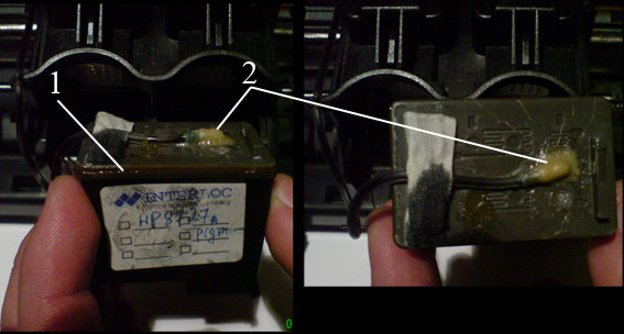

Цифрами обозначены:
1.-Проклейка катриджа по периметру клеем "БФ-2" я клеил в 3 слоя, тек как картридж изначально был негерметичен.
2.-Проклейка самодельного фитинга клеем "Супер-Момент"

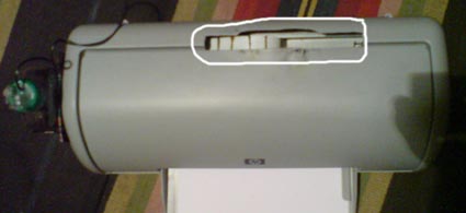

5.Принтер (Вид сверху).

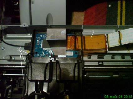

Так как конструкция (шлейф электрический и капиляр) стала более упругой по сравнению с простым электрическим шлейфом, то шлейф стал изгибаться под бОльшим радиусом.Для того что-бы шлейф не тёрся о корпус принтера ему (принтеру) пришлось сделать "пластическую операцию".
6.Принтер в сборе.

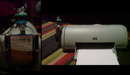

Подставка для банки с чернилами(которая выполнена в виде сосуда мариота) сделана из пластика от бутылки при помощи степлера.Дёшево и сердито.А г
лавное-работает.
Цифрами обозначено:
Цифрами обозначены:
6.Принтер в сборе.
лавное-работает.
