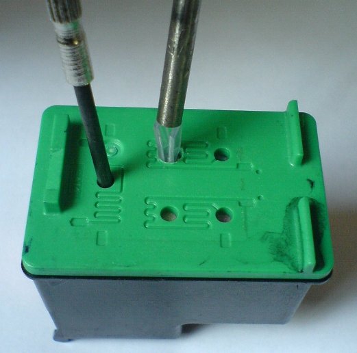

romanM,
спасибо за видео по установке СНПЧ на С5280/С5283!
Если можно, уточните что делать с поролоном внутри картриджей - утоптать, вырезать или не трогать вообще?
На видео Вы не уточнили, а по информации, которую я отыскал здесь на форуме должен быть воздушный затвор между штуцером и поролоном.
Я попытался сделать (и сделал) выемки в поролоне с помощью пинцетов, но кажется только испортил картриджи.
СНПЧ китайская, белая коробка без надписей, на руководстве тоже ничего не написано, но по внешнему виду я думаю, что производитель HUISHENG Digital Development, картриджи 350/351 (140/141), чернила ИнкТек HPI-6066 и HPI-6065.
| Сообщение #5 Отправлено 18 августа 2008 - 23:15
Vlad-BG сначала утоптать поролон, а потом вставить внутрь пластиковый уголок!

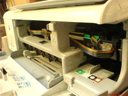

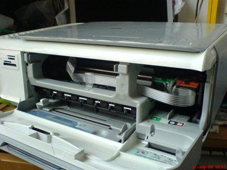

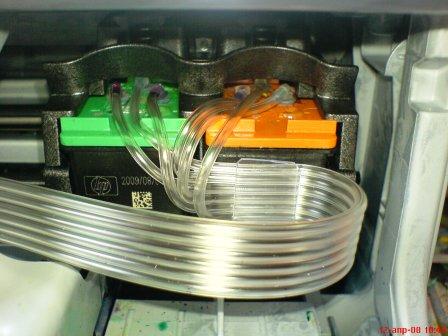

| Сообщение #12 Отправлено 24 февраля 2010 - 08:24
romanM (22nd February 2010 - 08:44 PM) писал:
то делать, когда шлейф провиснет?
Если шлейф находится в вертикальной плоскости, то вероятность того что он провиснет гораздо больше
или что делать, если корпус впритык к картриджам?
У суперпринтов есть два типа шлейфа - толстый и тонкий (ну или стандартный и тонкий) в хп лучше использовать тонкий (проще вставить и меньше нагрузка на каретку)
прозрачный скотч 3М отваливается через 2-5 месяцев, при хорошей нагрузке!
Есть прозрачный скотч, а есть прозрачный скотч VHB (Very High Bond - очень сильное склеивание)

| Сообщение #17 Отправлено 22 марта 2010 - 14:59
народ скажите а в картридже HP 140 (черный) уплотнитель в какую дырочку вставлять)Та что самая верхняя по середине непригодня( т.е. сделал слишком большую и уплотнитель гуляет)
