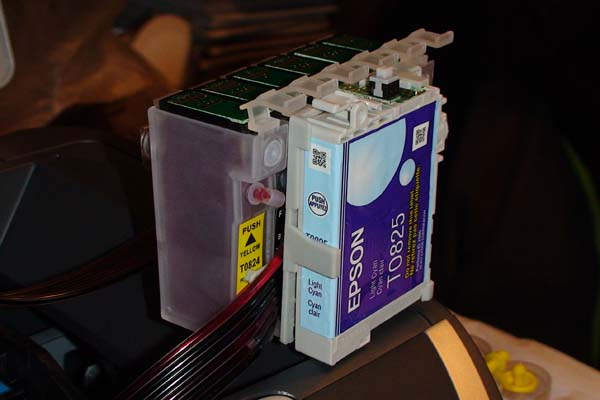

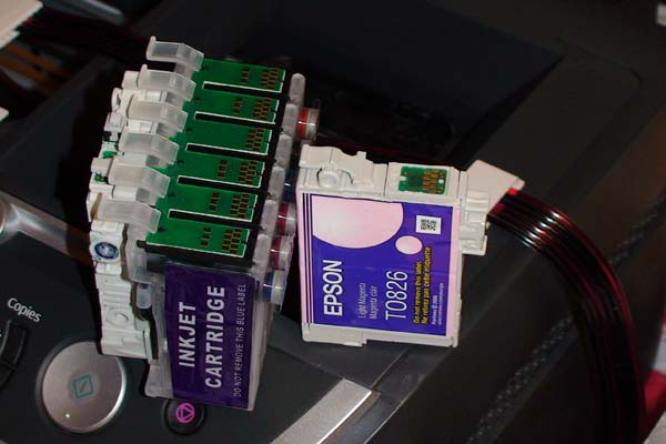

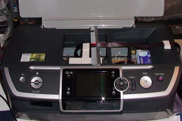

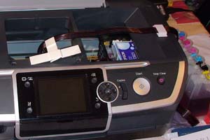

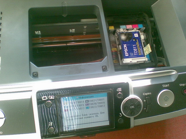

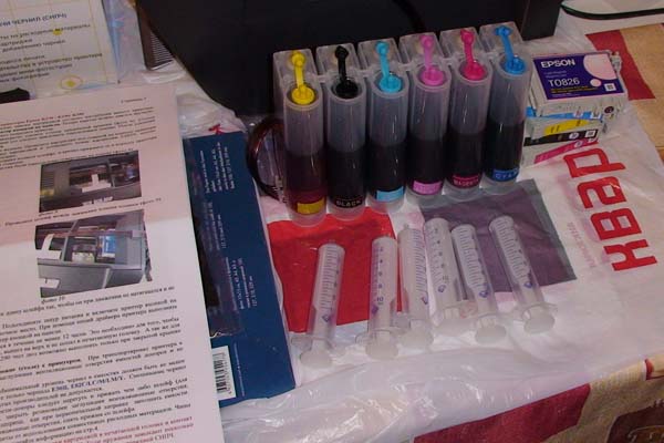

Имеется:
Принтер - Epson R390;
СНПЧ - WWM;
Чернила - WWM.
Система с прикрепленным ориганальным картриджем над блоком WWM.

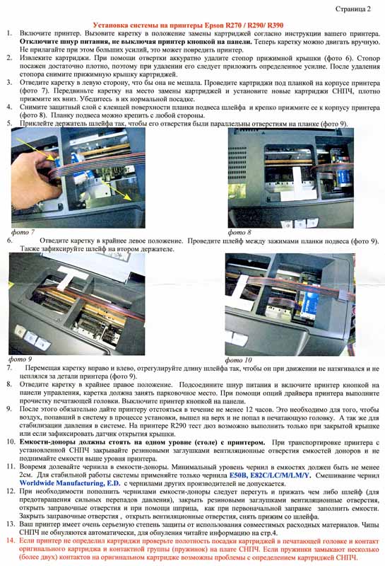

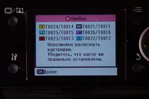

Проблема: полный отказ как-либо воспринимать СНПЧ. Инструкцию зачитал, практически заучил. Ошибок при заливке, покачке, установке допущено не было (перепроверено неоднократно).
Заметка: что бы запустить систему - требуется нажать кнопку на блоке картриджей СНПЧ при закреплённом не закончившемся оригинальном картридже. В руководстве по установке (имелось в поставке с системой) описаны несколько моделей, в которых используется та же система (R270/R290/R390/RX590). Установка в R290-ый отличается одним пунктом - нажать, произвести манипуляцию (нажать кнопку "капля" на принтере с ещё не отпущеной кнопкой на блоке картриждей СНПЧ, каретка автоматически припаркуется), затем отжать кнопку на блоке.
Несостыковка: эта кнопка не фиксируемая и, конструктивно, она скорее не кнопка, а клавиша. Заставить её оставаться нажатой нереально. У меня R390-ый, в инструкции написано "кнопка должна быть нажата".
Какие действия предпринять, что-бы всё-таки заставить принтер определить картриджы СНПЧ, возможные программно-аппаратные "danses with бубнами"? Или уж это брак железа и придётся ехать менять систему?

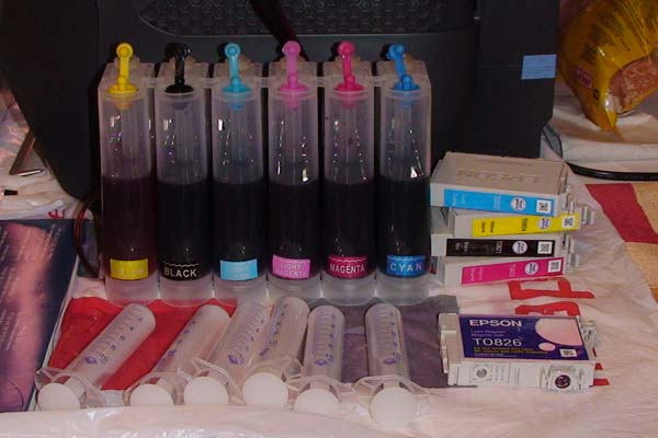

Возбухания принтера:
Танки-доноры, общий вид системы, коробка.
Epson R390 -vs- СНПЧ от WWM Отказ определять картрижди

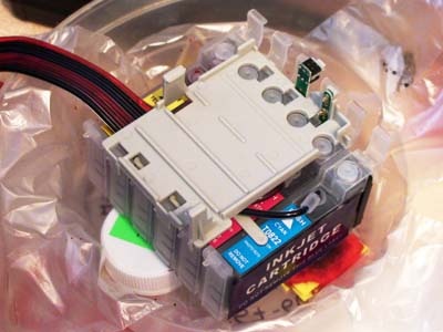

Может блок картриджей -недовставлен?
| Сообщение #3 Отправлено 24 апреля 2008 - 19:01

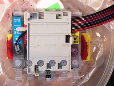

Картриджи в блоке малюсенькие, на фоне оригиналов, сидят глубоко (вынимал, проверял отверстия в закупорочной плёнке внизу чернильниц - дырки в ширину штырьков, на которые те были насажены). Если-бы не "встали" как надо, то каретка не прошла бы по своему маршруту, т.к. сверху оригинальный картрижд лежит. Да и, вроде, некуда больше их "углублять", ощущение подсказывает, что это уже предел.
Интересен вопрос с кнопкой (мелкой посередине блока), которая, в инструкции "должна быть нажата" в процессе сброса чернильниц. Если уж "нажата", а в последствии её "нужно отжать" (правда на модели R290 - это выведено отдельным пунктом для данного типа принтера) то "батон" должен фиксироваться (по смыслу). Не пальцем же его держать!
Если кто ставил СНПЧ от WWM на Epson R270/390 - поделитесь своим опытом. В принципе, могу выложить отсканенные инструкции (3 листа в виде миникопий ^_^ ), может я что где не доглядел.
Плюс вопрос: существует-ли вариант замены планки чипов блока WWM (если уж в нём дело) на обнуляющиеся "одним жмяком" СБ-270 от Resetters? Конструктивно они могут подходить? Пусть даже без пластикового корпуса, а именно как замена одной платы на другую.

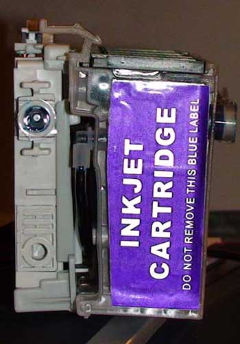

дай фотку блока картриджей с торца , чтоб видно было какие кнопки есть у тебя там

| Сообщение #7 Отправлено 24 апреля 2008 - 22:02

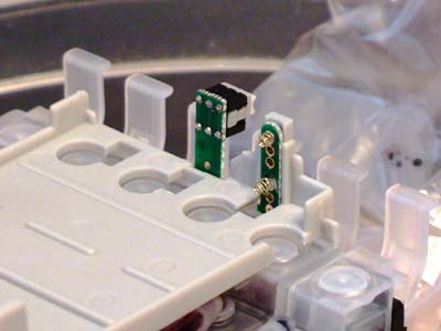

судя по фоткам блока картриджей у тебя нет переключателя, а только одна кнопка.
значит твои чипы могут не видиться принтером в том случае, если прошивка принтера новее чем профшивка чипов в СНПЧ.
Тебе надо поменять СНПЧ в соответствии с датой выпуска твоего принтера. вот

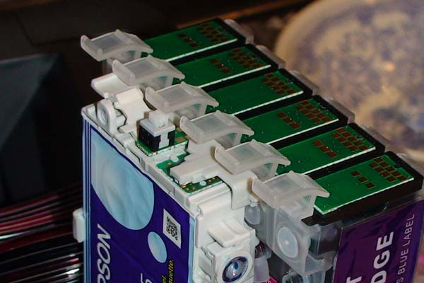

Сперва нужно убедииться
* что картриджи встали до щелчка
* что контакты на планке точно ложаться на контакты в каретке
* что Простое удержание кнопки на планке в течение 10 сек дает/ не дает нужный результат
В инструкции фиксация кнопки на планке не упоминается.
Упоминается блокировка/разблокировка датчика крышки.

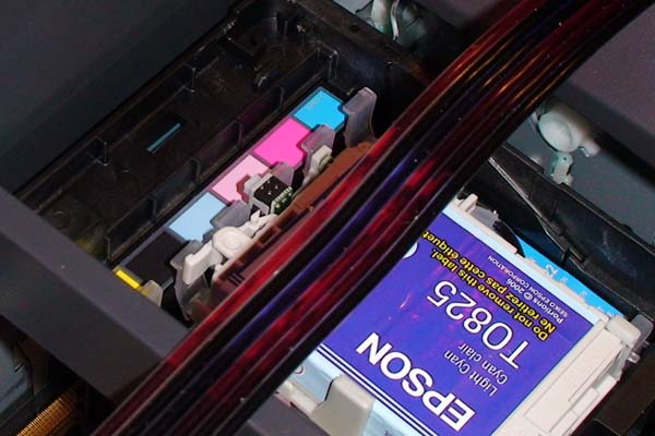

| Сообщение #10 Отправлено 25 апреля 2008 - 09:07

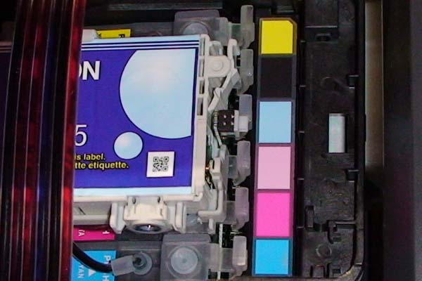

Загрузка "коробков" без явного щелчка, во всяком случае без такого, как с оригинальными чернильницами. Конструктивно защёлки отличаются друг от друга - в оригинале они длинее. Впихнуть картрижди дальше уже не выйдет - проседает головка. Вход в пазы осуществляется "по рельсам", а на плёнке приклееной к отверстиям выхода чернил, проколы крупного диаметра. При прокачке-заправке системы используется тонкая игла, для спуска воздуха из картриждей. Стало-быть лишь постановкой на рабочее место можно было сделать достаточно широкие отверстия. Негромкий "псевдо-щелчёк" происходит в тот момент, когда контакты платы клацают по контактам в слотах прижимая оные, которые подпружинены и выдаются вперёд более чем на 1,5 миллиметра. Стало-быть есть соединение контактов платы блока с WWM-чернильницами и контактов в самом принтере.
Для R290 - оправдано следить за крышкой, но для R390 следить за ней негде, т.к. никакого датчика открытой крышки он не имеет. Да и кнопки "капля" на панели нет. Есть "батон OK". Фотки R390 даны в двух постах выше, там панель видно, расположение кнопок - тоже. Если необходимо - отсниму ещё, в подробностях.
В инструкции говорилось о том, что жизненно важно фиксить те моменты, когда пружина-контакт (всего их две) на блоке прилегает сразу к двум-четырём контактам оригинального картриджа. Предварительно потренировавшись с незаправленным ещё блоком подогнул всё как надо - пружины стоят ровнёхонько на крайних нижних левом и правом контактах.
P.S. Попытаюсь, как-либо, это зафиксировать на фото, но там подлезть-то негде. Поставил вечером родные Epson-чернильницы. Принтер не соглашался с тем, что картриджи настоящие. Несколько включений-выключений исправили ситуацию, затем он сам запустил продувку сопел. После сей операции издох предпоследний оригинальный коробок. В запасе остался один.
| Сообщение #12 Отправлено 25 апреля 2008 - 14:26
Всё ж хотелось бы получить описание процедуры по распознаванию даты выпуска платы чипов WWM. Мало-ли она реально "старая" и усилия по запуску СНПЧ напрасны.

А кнопочка-то оказалась исключительно важной и была неисправна! Для резеттинга чипов этой системы ... нужно её фиксирование, иначе будет "прекращена эмуляция" (цитирую "тамошнего профи"). Отжатая до завершения операции кнопка = сбою (в процессе каретка движется и удержать нажатую кнопку рукой - невозможно).
