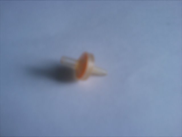

  После ремонта принтера из него выпала какая то хернюшка...Прикрепленное изображение: 080423_0002.jpg
  После чего он начал брать по 3-4 листа и выдает ошибку 13... - Застряла бумага...
  Посмотрите рисунок и скажите где место этому барабанчику...
  Я в принтерах плохо разбираюсь...!!!
Заранее Вам спасибо...
|    Сообщение #2 Отправлено 23 апреля 2008 - 16:32   Evilmind
место этому барабанчику на снпч для эпсона а как попала туда неизвестно! с бумагой всёпросто замени тормозную площадку за не именеем онной попробуйперевернуть старую! сори за оффтоп весь офис под столом валялся! :lol

|    Сообщение #4 Отправлено 23 апреля 2008 - 17:43   koka
Так ить...может там, ещё один воздушный фильтр завалялся...в тракте подачи бумаги?
