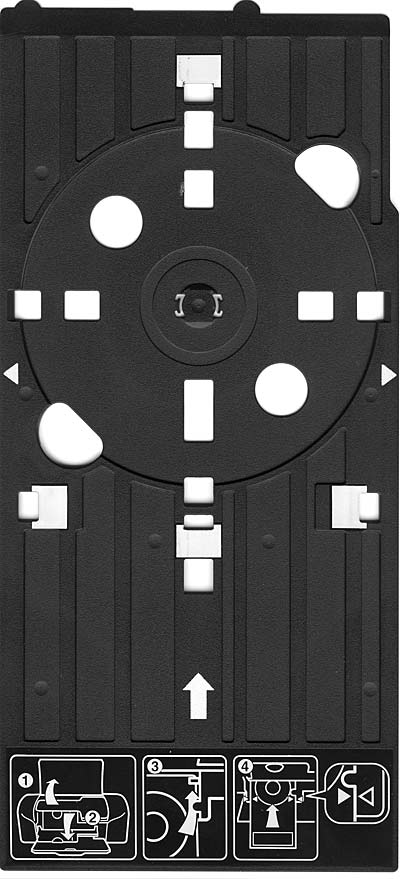

Я думаю что небольшая проблема сделать лоток. Надо чтоб кто-нибудь отсканил родной в реальном размере, а topkin распечатает на бумаге и приклеит на картонку, а картонку вырежет по шаблону.
| Сообщение #4 Отправлено 21 апреля 2008 - 13:02
Нужен пластик. Нужно углубление под диск с выступом в центре для посадки диска. Нужны белые маркеры строго в определённой зоне, для точного позиционирования. Нужно правильно выполнить "заход" - скос в начале.
Конечно, сделать это не сложно. Лишь бы были инструменты, руки и ...голова. :)
А отсканировать, хоть счас могу.

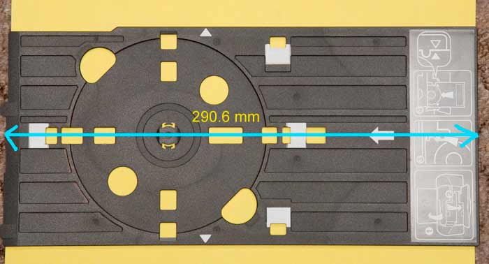

Попробовал сегодня сделать лоток. Распечатал картинку, что прислал ЮХа, вырезал, наклеил на достаточно толстый картон. Закрепил скотчем CD и попробовал печатать. Не вышло...Вываливал ошибку трея.. После чего взял ножницы и вырезал все квадратики и круги, которые на рисунке обозначены белым. Теперь "трей" принтер забирает, полностью прокатывает и выплевает обратно, пишет "перегрузите трей". Возможно чего то лишнего вырезал. Укажите на рисунке где сквозные отверстия, а где маркеры для позиционирования.
| Сообщение #13 Отправлено 24 апреля 2008 - 12:21
Отмасштабируй изображение трея перед печатью. Это лучше сделать по большей стороне. Ее размер по центру 290,6 мм. Измерено штангенциркулем.
Сканер чуть исказил представление об отверстиях.
Во вложении фотоснимок, дающий четкое представление об окнах. Очевидно, вырезать их не надо. Нужно чётко приклеить белые маркеры, по которым позиционироется ПГ.
Итак, масштабируем изображение. Печатаем его на картоне. Красим картон в чёрный цвет. Приклеиваем белые реперы-макркеры.
Очевидно, действительно можно просто напечатать изображение на хорошей фотобумаге, соблюдая максимальный контраст, закрасив чёрным отверстия, оставив маркеры.
Попробуй, или я пересканирую с чёрной полдожкой. Главное- соблюди масштаб при печати.
