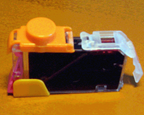

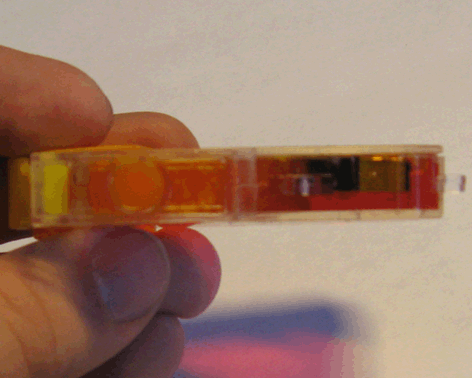

Наконец-то пришел товар и с нетерпением схватив 5 упаковок с картриджами побежал домой.
Первоначально: упаковано хорошо. Четкая печать на упаковке, крупные надписи типов картриджей, чтобы не ошибиться.
Внутри тоже все пристойно инструкция на английском, на русском (распечатано на струйнике, наверно уже тут у нас и засунуто в коробки), интересный девайс для снятия чипов с оригинальных чернильниц.
В общем скажу сразу - удивился, признаться, качеству самой емкости - высококачественнй прозрачний пластик без всяких помутнений, благодаря которому все видно.
Интересно сделан капиллярный отдел - он не прямоугольный как в оригиналах, а треугольный. Внутри болтается планка на штоке с блестящей площадкой - я так понимаю, имитирующая линзу на оригиналах (а может и нет - хз).
Ну и конечно удивили целый ряд причиндалов - вызвало улыбку стремление китайцев сделать совместимку, при этом совершенно не похожую по конструкции на оригинал. Чего только не понапридумывали.
Пластиковая насадка, в которую вставляется чип (чип просто надевается на 2 пластиковых штырька - плавить их не надо, как я понял, так как они конические и он достаточно плотно уселся на них при вдавливании) - снимается. Кстати я сразу подумал о том, что, к примеру, если покупать потом картриджи и не париться с заправкой (что для меня вряд ли), то чип можно было бы и впаять - а потом просто переставлять эту планку на новую чернильницу - довольно удобно, ИМХО.
Привычной паутинки воздуховода для стабилизации давления в камерах картриджа нет. Для этого в картридже предусмотрена целая контрукция - я для себя назвал ее "целкой" - ну уж очень похожа LOL. В передней части чернильницы встроена планка с острым наконечником, которая при нажатии на нее прокалывает ту самую целку-целофан, заклеивающую тонкое отверстие, расположенное как раз над капиллярным поролоном. Чтобы не повредить эту пленку предусмотрен пластиковый колпачек - смотрите на фотке, который предотвращает случайное повреждение пленки при транспортировке.
Ну и конечно заглушка с уплотнителем для сопла - если я правильно понимаю задумку конюхов, при лишении девственности, противоположный кончик рычажка с иглой должен отщелкивать заглушку, но на всех пяти картриджах этого не получилось - снимал с применением легких пальцевых усилий.
Короче в целом констракшен картриджа поразила своей изобретательностью если честно!
Но и это еще не все.
При внимательном рассмотрении корпуса желтой чернильницы, обнаружил в верхней части, там где у оригиналов написано "PUSH", под слоем наклейки силиконовый клапан - пробку, который тут же проколол иглой от шприца - ребята, ентон картридж можно заряжать! Правда, не могу сказать насколько прокалываний хватит этой затычки - но приятная мелочь, думаю, что при желании можно было бы в будущем заменить ее просто на резиновое уплотнение от инсулинового шприца.
Короче выяснилось, что конструкция картриджа просто создана для умелых рук заправляльщика. Думаю, что очень многие заценят простоту и удобство. Лично я продавал бы эти картриджи как перезаправляемые, хыхы - это реальная тема.
Установка всех чернильниц в принтер прошла без проблем - интересный девайс, лежащий в каждой коробочке, оказался устройством срезки плавленных наконечников крепежа чипа на оригиналах - очень удобная штучка, кстати - 2 движения и чип падает на ладонь
- просто и удобно.
Единственное что испортило настроение - пролившаяся из сопла краска кьяна - но возможно, я просто сжал бока чернильницы - хз, не обратил внимание. С остальными такой траблы не было.
Вот собственно и все.
В общем при их цене (у нас в Норильске в 2,5 раза дешевле чем оригиналы) и 10 минутах работы для установки - неспеша и с разглядыванием - смело могу их рекомендовать для всех, кто не решился на установку СНПЧ, и хочет юзать перезаправляемые картриджи.

|    Сообщение #3 Отправлено 21 апреля 2008 - 11:19   AngelOK
Все работает и работает нормально - проблем нет, тестовая страница уже в папочке :)
Если честно - я тоже сначала подумал - как бы не потекли - уж больно отверстие над капилляром большое - но.... Ничего не течет! Все работает как часы.
Думаю, что у Эпсонов конструкция несколько другая - там все другое. Но к сожалению, так как я в эпсонах (пока) как "свинья в апельсинах" - то точно утверждать не могу :)))
