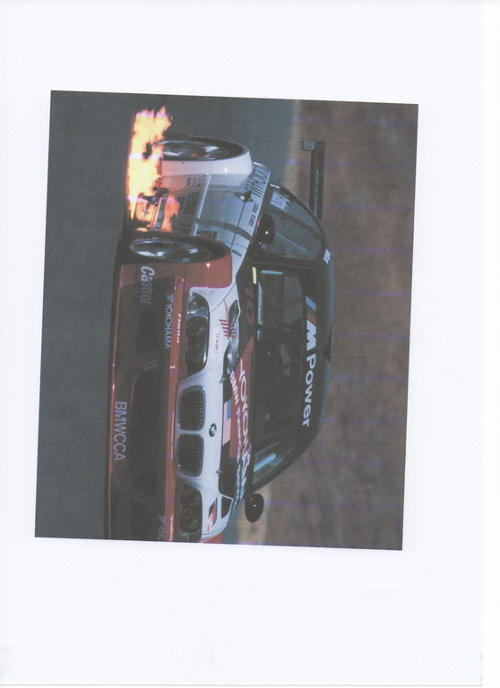

Такс... Вот что у меня получилось. Прошло трое суток. после распечатки пробной цветной странички качеством "Текст + графика" получил почти хороший результат, но на ширину головки виден стык. (См. скрин)
Почитал про полосатость на форуме ( http://www.reseters.ru/index.php?act=ST&a...;t=965&st=0 )
И поднял принтер на 3 см. Теперь дам постоять сутки и снова эксперимент проведу.
| Сообщение #9 Отправлено 21 апреля 2008 - 19:23
Michail
Зачем Вы теряете время? Ведь в ликбезе написано как сбалансировать систему. Сделать эту операцию один раз и все.
| Сообщение #10 Отправлено 21 апреля 2008 - 19:38
Так ить...режим "фото" желательно...

Michail (21st April 2008 - 07:02 PM) писал:
Это же не фотопринтер... Надо фото и наилучшее фото ставить...

| Сообщение #14 Отправлено 23 апреля 2008 - 20:39
Полосатость убралась 100%. В итоге принтер поднялся выше уровня доноров на 2,5см.
