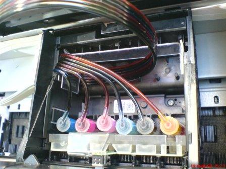

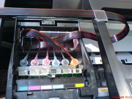

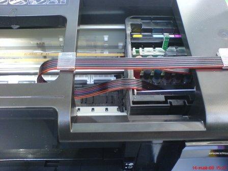

|    Сообщение #9 Отправлено 20 мая 2008 - 20:41   romanM
В МФУ вместо центральной стойки используй планку-держатель из комплекта - главное расположить правильно местоположение
  • Прикрепленное изображение: 290____3.JPG
  • Прикрепленное изображение: 290_____2.JPG
  • Прикрепленное изображение: 290_____4.JPG
