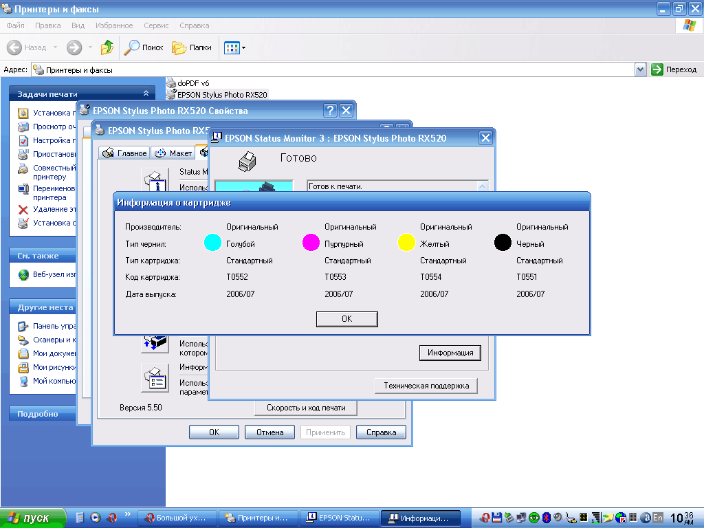

Марка чернил влиять не может. Эпсону, по большому счету, все-равно, что в него залито, лишь бы дюзы не забивало и не сохло. А так он может печатать чем угодно, хоть воздухом.
А вот от чипов, которые установлены на СНПЧ, зависит очень многое. Если принтер не опознает чипы как оригинальные - пипец, он будет очень настойчиво сливать чернила. Таков алгоритм, заложенный в мозги принтера разработчиками.
Посмотрите, как принтер определил чипы. Должно быть так:
Если у вас не так, либо смиритесь с бесконечными прочистками и сливом чернил, либо меняйте чипы (вместе с СНПЧ и чернилами, если хотите нормально печатать).

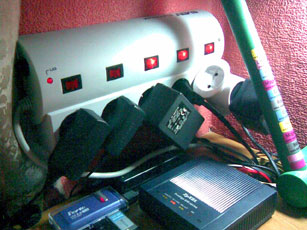

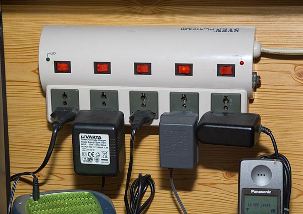

ЮХа (16th April 2008 - 12:33 PM) писал:
Хотите стопроцентной защиты от "пьяных электриков" ? Откажитесь от пользования электроэнергией!
Хороший сетевой фильтр как альтернатива от отказа пользования электроэнергией :)
Физический разрыв контактов на выключателях + удобство использования:
| Сообщение #19 Отправлено 16 апреля 2008 - 12:59
