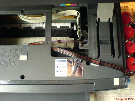

На CX4300 пришлось спилить обе верхние поперечные переборки корпуса, со временем шлейф СНПЧ начал выгинаться и закусываться головой (ПГ). Также немого доработали выход шлейфа из ПГ (направили по другому).

По верху простой и удобный способ
  • Прикрепленное изображение: CX4300_____1.JPG
|    Сообщение #23 Отправлено 21 мая 2008 - 13:26   Phantom-R
Оригинальный способ, но испытать пока не на чём)
|    Сообщение #24 Отправлено 21 мая 2008 - 13:33   romanM
причём на любом шлейфе, тонком и толстом
