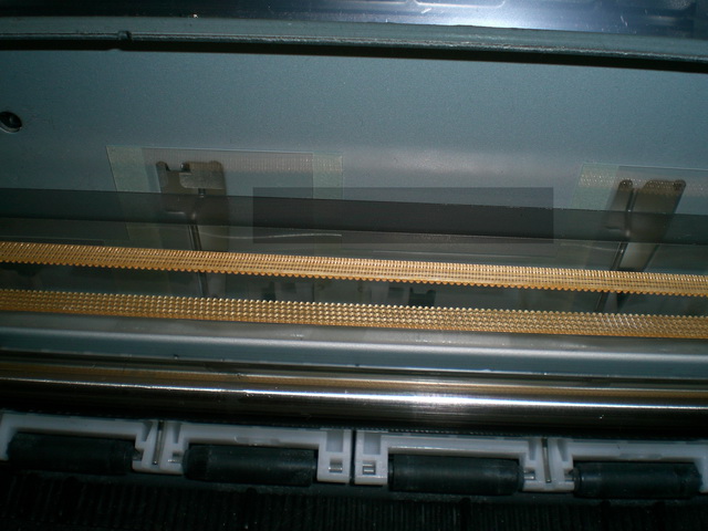

Ленточку протер (не совсем уверен что правильно понимаю что такое энкодер, выложил фото, выделенный темный прямоугольник показывает часть этой ленты?), эффект тот же.
Да, еще момент - позавчера вытащил СНПЧ на час-полтора, потом вставил обратно, под кареткой за это время образовалось небольшое пятно чернил, включил принтер - каретка подвигалась туда-сюда и встала в домашнюю позицию. Я вставляю бумагу, отправляю на печать - принтер забирает бумагу, двигает каретку и снова две горящие лампочки с той же ошибкой в сервисной утилитке...
На данный момент, в том числе после протирки энкодера ситуация такая же - без бумаги позиционирование есть, при отправке на печать снова ошибка.

| Сообщение #7 Отправлено 15 апреля 2008 - 10:13
Юра
спасибо, посмотрел FAQ. Да, я протер энкодер. :)
| Сообщение #8 Отправлено 15 апреля 2008 - 10:33
DeMiNN (15th April 2008 - 10:13 AM) писал:
Без бумаги принтер позиционирует каретку по меткам энкодера. Если он сумел вернуть голову на место, значит с энкодером порядок.
С бумагой принтер позиционирует каретку по показаниям двух датчиков (вообще - 3х, но третий пока оставим в покое) - энкодера и датчика бумаги, который расположен на левой нижней части каретки.
Возможно, в данной ситуации, этот датчик забрызган чернилами и принтер не видит начало листа бумаги.
Третий датчик, датчик наличия бумаги, расположен между подающими валиками податчика и валиками протяжки. Он определяет только начало и конец листа бумаги.
Предположительная ситуация: принтер проходит тесты, позиционирует (успешно) каретку и выходит в режим готовности. Далее, забирает бумагу, датчик (третий) определяет начало листа и подает бумагу под каретку. Принтер пытается найти бумагу датчиком на каретке и... не видит. Ес-но инициализирует ошибку.
Не думаю, что датчик залит полностью, т.е. весь, и контакты тоже, скорее всего на "глаза" попала капелька чернил или чернильная пыль - Х.З.
Можно попробовать протереть ваткой, намотаной на согнутую "Г"-образно проволочку.
з.ы. датчик, о котором идет речь - в FAQ, под №1.4
