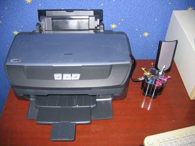

Недавно у меня возникла необходимость перевезти принтер из одного места в другое. Одна знакомая писала диплом и ей нужен был принтер,
который я ей и предложил. На улице было -25 поэтому действовать нужно было быстро, перевозка осуществлялась посредством такси.
Теперь по существу.

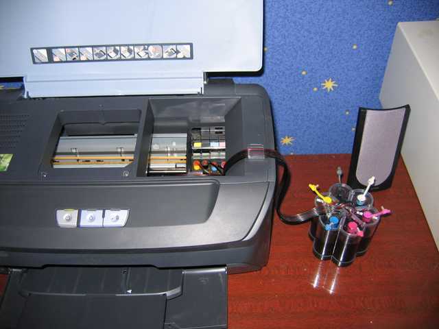

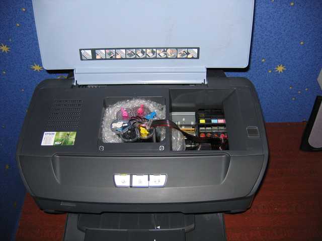

В результате осмотра коробки из под принтера, и емкости СНПЧ (как наружного элемента), выяснилось что вместе они в коробку не помещаются в коробке очень мало свободного места, если укладывать принтер и еще пытаться рядом уложить емкость, кто не верит пусть попробует. Естественно, что мысль о том чтобы отсоединить трубочки, и перевозить емкости отдельно от принтера, заняла последнее место в череде других идей. Но взглянув на устройство перегородок внутри принтера и размеры емкости, мне пришла в голову простая логичная мысль, а именно, поместить емкость внутрь принтера. Итак
1. выключаем принтер.
2. закрываем воздушные отверстия в емкости.
3. отсоединяем шлейф от крепления.
4. укладываем внутрь некоторое количество поэлетилена, упаковочного типа, такой с воздушными пузырьками, он лучше всего подходит, укладываем аккуратно, чтобы не повредить во первых шлейф, во вторых прозрачную ленту, по которой принтер позиционирует головку.

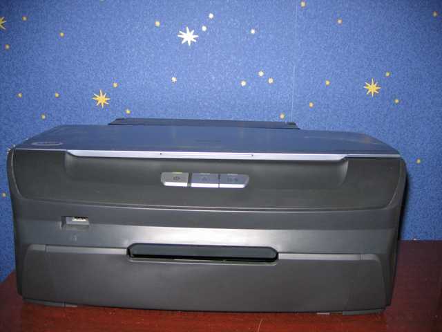

5. закрываем крышку. все принтер готов к транспортировке.
после того как привезли достаем, аккуратно устанавливаем как было, проверяем что шлейф расправлен правильно. и можно работать.

Прикрепленное изображение: _________________________________001_1.jpg
Прикрепленное изображение: _________________________________002_2.jpg
Прикрепленное изображение: _________________________________003_3.jpg
Прикрепленное изображение: _________________________________004_4.jpg

|    Сообщение #15 Отправлено 14 апреля 2008 - 14:16   Alex_Ts
э-э-э... а банки засовывали во включонный принтер? :unsure: (присмотритесь к лампе питания на фото)
а еслиб ему вздумалось головой помотать..?

|    Сообщение #17 Отправлено 16 апреля 2008 - 12:46   Тюн
:unsure: Юха
конечно, нет!
перевозил и устанавливал банки в состоянии принтера "выкл".
спасибо Alex_Ts за внимательность, и простите мне мою невнимательность, я хотел подать "просто идею".
Обязательно выключайте принтер перед тем как лезть в него и устанавливать внутрь емкости!
