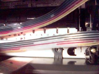

у меня похожая ситуация. только пузырьки воздуха стали появлятся в разных участках шлейфа после того, как уровень чернил в бутылках понизился. Видимых повреждений шлейфа нет. В чем может быть проблемма?

У тебя стоят гидродоноры? И уровень чернил понизился на сколько? 1 см от крышки, 5см, 10 см, ваще на донышке осталоси...

Гидродоноров нет. При полных бутылках проблем не было. Первые пузыри появились когда уровень стал около половины. Теперь, когда осталось чернил 2-3 сантиметра пузырьки появляются за день простоя

Знаешь что такое сообщающиеся сосуды? Ну так вот в чернильницах уровень стал ниже чем в капсулах и они вытекают в бутылочку... а как с печатью? не полосит? в приниципе тебе повезло, оно могловаще вытечь все создав разряжение в капсуле шо принтак бы не печатал, а так у тя просто в трубке воздух появилси! и еще, если я не ошибаюся то воздух в трубках где то на половину... точнее до половины шлейфа? верно?

Повторяю: пузырьки воздуха стали появлятся в разных участках шлейфа после того, как уровень чернил в бутылках понизился. Видимых повреждений шлейфа нет. чернила потом воздух потом снова чернила. Смотри фото
http://klimkon.narod.ru/Epson.JPG
уровень чернил в капсулах на глаз не изменился. Но после того как воздух доходит при печати до капсулы, уровень естественно понижается.
