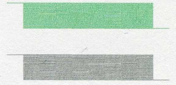

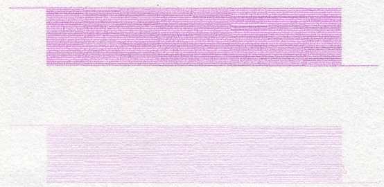

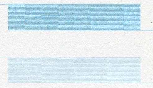

Нажимал кнопки как вы написали. Не получилось. После последнего нажатия POWER, загорается желтым индикатор RESUME и ни чего не происходит. Ну нажал я её, принтер лист забрал и напечатал несколько полос разными цветами, и и две широкие полосы синим. После прочистки ПГ принтер простоял сутки, и полос стало меньше. Не понятно, голова новая, чернила родные, хрень какая-то. Может шлейф на ПГ не контачит. На фотографии теперь то есть полосы, то нет почти. Как разобрать принтер не понятно. Не хочется мне его в магазин тащить. Отдадут его местным деревенским умельцам и закончится все это долгой возней. Попробую сервис мануал в сети поискать, правда только платные пока видел, если есть у кого кинте в почту плиз fedor_of животное mail тч ru.

... из "Сообщения #5 " - ничего не понял... Так распечатали вы сервисный тест или нет?
Судя по "...напечатал несколько полос разными цветами, и и две широкие полосы синим..." - всё таки что-то похожее было напечатано...
Так должен выглядеть тест лист... (за исключением красных пунктирных линий)
В верхней части, под текстом слева направо:
Чёрная сетка - каждая горизонтальная полоска(между вертикальными) печатается отдельной дюзой (Чёрная чернильница 5).
Дальше идут две синих - верхняя сетка соответствует дюзам 5pl, нижняя -2pl (по-моему так...) (8-я чернильница Cyan)
Дальше- то, же про красные полоски (8-я чернильница Magenta)
Дальше - верхняя - одновременно Cyan и Yellow, нижняя - 8-я чернильница Black...
... по этому тесту можно определить даже номер и адрес не работающей дюзы...

| Сообщение #9 Отправлено 09 апреля 2008 - 14:04
...да уж... Если такой тест на новом принтере, да ещё и после промывки... По тесту похоже, что на этом принтере пахали минимум пол года на самых левых чернилах...
Да, где пропуски - дюза не работает.
