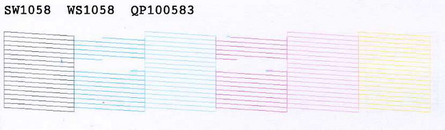

Установлена СНПЧ с чернилами Inkmate, выведен слив. Вобщем, печатать стало невозможно. Если принтеру дать отстояться пару часов тест дюз нормальный без пропусков, если тут же запустить повторно, то появляются пропуски на LC и M. После прочистки головки, первый тест нормальный, второй уже как на скрине. И это происходит постоянно. Многочисленные прочистки головки не помогают. Завоздушивания вроде нет, все картриджи и трубки наполнены. Иногда на тесте вместо M почему-то получается синий. Подскажите пожалуйста, что можно предпринять.

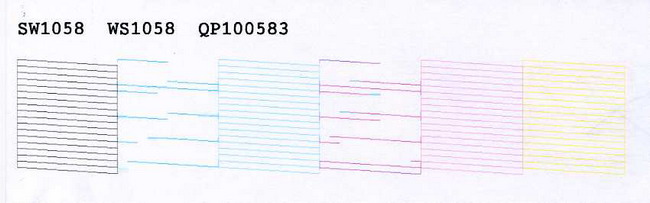

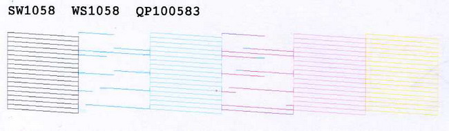

Проверил. Изменений практически никаких. Первый тест после прочистки идеальный, второй и последоющие тесты с пропусками на цветах C и M. Пропуски на разных тестах нестабильные, то есть проявляются в разных местах. Сделал десяток прочисток, ничего не меняется. Нормальной печати хватает только на первый тест. Снова проверял на завоздушивание в картриджах, ничего не увидел, полностью наполнены чернилами. Прилагаю скрины. Что можно ещё предпринять?

Попробуем порассуждать. Если нормально печатается только первый тест, а дальше идут полосы, то можно предположить, что проблема (подсос воздуха) возникла гдето рядом с ПГ. Это могут быть демпферные камеры (ДК). Для окончательной локализации причин прийдётся временно воткнуть родные картриджи и в зависимости от результатов уже обвинять или СНПЧ или ДК. Подсос воздуха на уровне картриджа СНПЧ проявится в печати не сразу, ведь этому воздуху ещё нужно дойти до ПГ по шлейфам, да и сами ДК являются своего рода рессиверами местного значения.
| Сообщение #12 Отправлено 06 апреля 2008 - 16:27
Так то-то и оно, только заменив картриджи на капсулы, можно будет уверенно сказать, что доноры работают нормально, а косячат ДК.

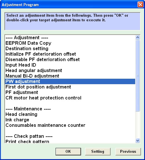

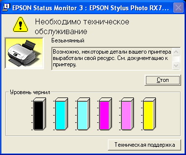

Родные картриджи кажется пустые, с заправкой их еще не сталкивался. Поставил родные на цветах C и M, сделал пару прочисток, синий вообще перестал печатать, наверно закончился. А между тем, куча прочисток добавила еще одну проблему. Похоже счетчик памперса досчитал до предела. Нужно скинуть счетчик. Ранее скачивал сервисную утилиту для RX-700 Adjustment Program. Объясните пожалуйста как ей воспользоваться.

Насчет сброса памперса сервисной прогой на RX700:
Кликаешь Consumables maintenance counter, затем Check и Initialization.
