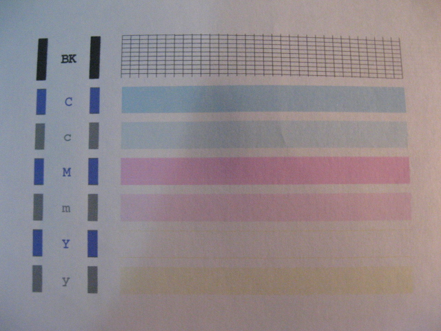

Проблемы с картриджем CL-38 На тестовой страничке, отсуцтвует один из жёлтых цветов
| Сообщение #1 Отправлено 03 апреля 2008 - 19:14
Добрый день дорогие форумчани, вот вам мой горький опыт, использования принтера Кенон Pixma ip 2500 а точне цветного картриджа CL-38. Уже сразу после первой заправки начал полосить жёлтый, заправлялся "левыми" чернилками. Короче говоря гдето с 8-ми заправок 3 раза, я запрвился нормально и отпичатал немножко снимков... В остальных случаях пустая трата времени на распечатку тестовых страниц и слив чернилок в памперсы. Так я поигрался неделю, и мне надоело, я разобрал картрридж и промыл губки + помыл и сам картридж в обычной воде с крана, потом утопил его в кружке на 1 час. Собрал, залил чернила, склеил, запустил. В итоге, красный и синий пошли сразу (тестовая картинка с драйверов, там чёрная сеточка потом синий, светло синий, красный, светло красный, жёлтый и светло жёлтый), так вот, самая нижняя полоса (светло жёлтая) есть!! а выше, которая просто жёлтая, отсуцтвует!!!! Слив чернил (глубокая очистка) не помогает, в чём же проблема?? Попутно ещё один вопросик, "Выравнивание печатающих головок" делать каждый раз когда картридж извлекался? Или када тока новый покапаешь?
| Сообщение #2 Отправлено 03 апреля 2008 - 20:18
Сгорели сопелки в одном жёлтом ряду с большим диаметром от перенарузки все эти CL-38,41,51,52 не любят продолжительной печати-напечатал 1 лист перерыв сделал и дальше, но чернила только Инктек-тогда будет дольше раб.
| Сообщение #3 Отправлено 03 апреля 2008 - 20:30
romanM Это точно? Тобишь такой принцып работы у них? Я думал чтоб сформировать точку побольше он просто пирскает 2 раза чернилко. Чесно говоря я так впринцыпе и подозревал что проблема уже с електроникой... Чернила - на банке написано ink-mate...
