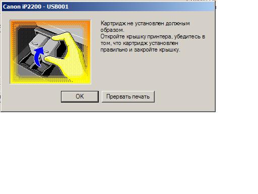

доброго времени суток люди
перерыл я со своей проблемой форумы но ответа не нашел посему решил обратится за помощью
заранее хочу извинится если вопрос окажется не корректным тупым итд
У меня pixma ip2200 заправлялась,работала нормально,после непродолжительного простоя,при попытке что-либо напечатать
выдает сообщениеПрикрепленное изображение: ip2200.JPG
и мигает 7 раз желтым 1 зеленым и так по кругу
если открыть крыжку картридж вытащить и вставить потом закрыть мигает зеленый
в сервисный режим не войти
вот такие дела
имхо пиксма свое отслужила
заранее благодарен за любую инфу или линки
с уважением g3org

... картриджи не вечные. Новый картридж ставить пробовали?
... а линки - : http://forum.ixbt.co...cgi?id=13:39595 (ошибки Е5 и 7 желтых - аналогичны, зависит от того, как конкретный аппарат реагирует на неисправность картриджа)
... http://forum.ixbt.co...cgi?id=13:34685 - а здесь подобное обсасывают уже два года - и никак не дойдёт до людей, что вечной халявы не бывает...)

спасибо про Е5 я не знал буду мучать пиксму дальше
|    Сообщение #4 Отправлено 24 марта 2008 - 12:51   КАТ
... а что её мучать? Поставьте рабочий картридж (нормально работающий на другом аппарате) и определитесь, в картридже дело, или в самОм аппарате...

|    Сообщение #6 Отправлено 26 марта 2008 - 16:32   g3org
К сожалению сейчас нет возможности поставить новый картридж
но заметил что при отсутствии цветного картриджа желтым мигает 5 раз
видимо картридж на 90 % сдох
|    Сообщение #7 Отправлено 28 марта 2008 - 08:55   КАТ
... при отсутствии одного (любого) картриджа принтер будет мигать желтым 5 раз, т.к. этот аппарат не предназначен для работы с одним картриджем и соответственно будет ругаться на некомплект...
