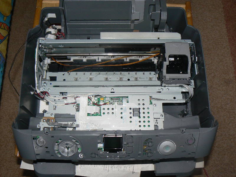

На RX520 порвался ремень который движет ПГ. Подскажите где можно заказать новый. А самое главное как его заменить самому?
Где найти порядок разборки. Разобрал вот так, дальше не получается.
До сервисного центра далеко.
Прикрепленное изображение: P1040011_1_.JPG
|    Сообщение #2 Отправлено 23 марта 2008 - 23:20   Mick Thunder
Бошку сдвинь и снимай. Чтобы сдвинуть бошку, включить принтер, он уберет стопор, выдернуть шнур питания.
Сложно в "-V-"-образную галочку снова заправить ремень. Я тут на 270-том вправлял, соскочил. Через маленькое отверстие в железном щите за головой который. Пинцетиком и фонариком.
Интересно, длина ремней от R220 и твоего совпадает ли...
