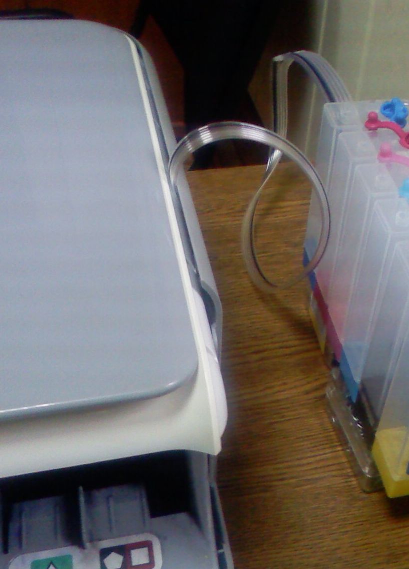

Я поставил СНПЧ на эту модельку НР.
Работает.
Если кому интересно, могу выложить фотки и прокомментировать.
По немногочисленным просьбам выкладываю фото.
Крепёж - с помощью двустороннего силиконового скотча.
Никаких сверлений, подпиливаний и откусываний.
Только отвинчивание 2-х винтов справа и 2-х слева и снятие боковых крышек.
Внутри принтера снизу блока сканера есть углубление вдоль лицевой части. Шлейф проложен по этому углублению. Крепилось руками просто через открытую переднюю крышку.
Шлейф входит справа через щель между корпусом и правой крышкой. (Можно снять правую детальку с лицевой крышки и ввести через образовавшееся отверстие в правом верхнем углу лицевой крышки. Так будет эстетичнее, но + лишний изгиб шлейфа)

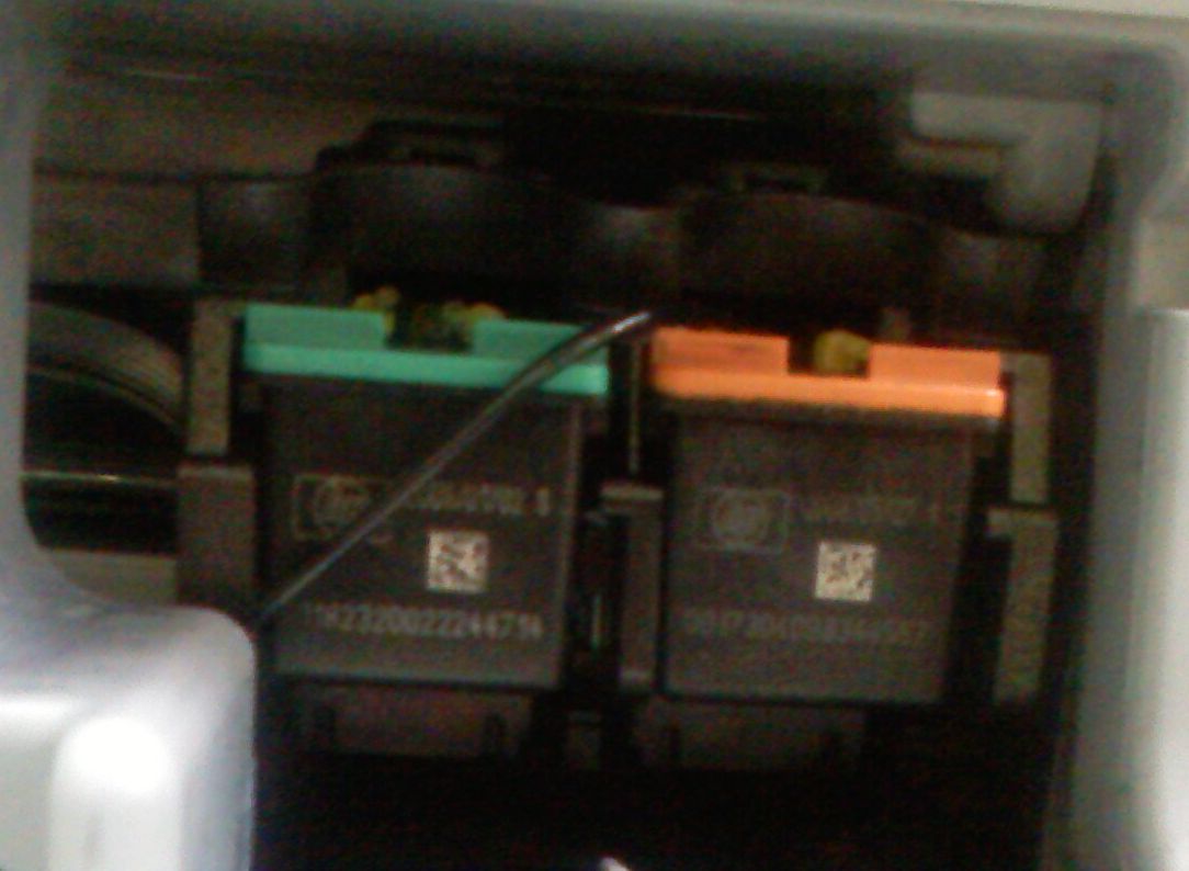

Потом справа шлейф идет под блоком сканера в углублении примерно до центра, разворачивается и назад к левому боку каретки, стоящей справа. По каретке вплотную по диагонали вверх к Г-образным уголкам, вставленным в отверстия картриджей.
Работает.
