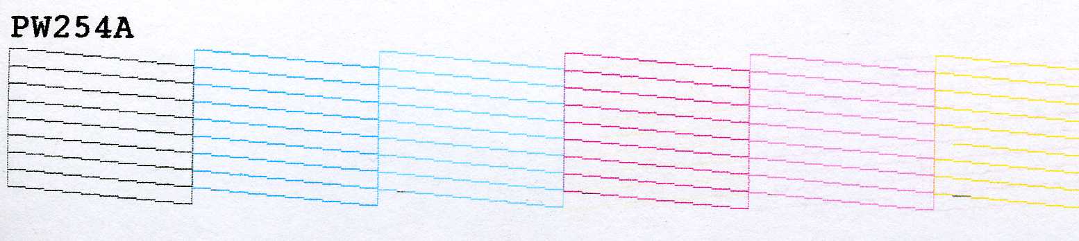

Загадка в работе Epson RX620 на тесте дюз каждая вторая дюза снизу замещается на черный и потом пропадает
|    Сообщение #1 Отправлено 21 марта 2008 - 18:52   snpch
После прочистки - тест идеальный.
Печатаю фотографию...после чего делаю тест и ......вообщем на каждом цвете вылетает одна и таже дюзка.....
потом опять прочитска - идеально.
В итоге не могу понять что это.
Толи волос....уже и головку промывал...и на капу поливал....что только не делал...
есть идеи у кого???
прилагаю тест на фото....видно особенно на желтом как он замещается.....
  • Прикрепленное изображение: img009.jpg
|    Сообщение #2 Отправлено 21 марта 2008 - 21:15   Virtu
Может черный подтекает?
Тогда надо немного опустить банки.
|    Сообщение #3 Отправлено 21 марта 2008 - 23:58   koka
И что интересно...ведь на всех цветах(больше\меньше) присутствует этот
чёрный и в одном и том же месте...в нижнем ряду , вторая сторочка...
|    Сообщение #4 Отправлено 25 марта 2008 - 12:31   snpch
интересно, но видимо не лечится
|    Сообщение #5 Отправлено 25 марта 2008 - 13:39   How
У меня было похожее. Оказалось, что загрязнилась рамка вокруг самой ПГ, пришлось разбриать и чистить
