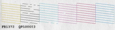

Добрый день, у меня такая-же проблема как и у Елены. Использовал фак и ликбез..делал и "сандвич" и прокачку.
СНПЧ Хамелеон, принтер R270 чернила WWM принтер новый всего 1 неделя в работе. Сделан вывод чернил. Работал отлично, затем были выходные три дня. В понедельник включили и все- пропал "черный". Как только не пробовали, не получается. Знаю что воздух в "голове" но как его выгнать не знаю.
Точно такой-же принтер рядом стоит и все одинаково кроме СНПЧ...лопатит уже шестой месяц..А да, кстати ставил родные картриджи, проблема не решилась.
Прикладываю картинку. В связи с прошедшим баном делаю её малюсенькой.
На ночь оставлял принтер с "бутербродом"--кусок пластика обернул спец. салфеткой положил на капу и смачил раствором ink-mate чист. жидкость.. Задвинул голову на место. Сегодня принтер включил, делал прокачку несколько раз. Картинка отражает текущее состояние. Кроме черного, все остальные дюзы в порядке.

На картинке ничего не видно, кроме одной сплошной проблемы со всеми цветами.
Начните сначала. Сузить спектр возможных причин. ФАК. Полосит...
После прочистки давать отстояться СУТКИ, чтоб вышел воздух.
Проверьте перегибы шлейфа и воздушные фильтры.

Простите, но я все делал согласно приведеному ФАКу по пунктам. Забыл упомянуть.
6. Задвигаем каретку на парковку.
7. Ждем минут 10, отодвигаем каретку и снимаем промокашку.
Для полной очистки пластины дюз достаточно повторить п.4-7 три-четыре раза. После бутерброда необходимо запустить прочистку дюз штатными средствами драйвера.
Но в моем случае это не подействовало. Даже сегодня использовал совет по поводу бутерброд + сверху трубочки наполненные промывкой в проблемных цветах.
Все цвет заработали кроме черного. Причем при тесте дюз вместо черного печатается желтый тускло.
== Чернила черные WWM Е50/В, маркировка 15.03.08 . Сегодня консультировался с человеком, который давно принтерами занимается. Он мне сказал, что у WWM действительно был грешок с черными чернилами. Но у меня уже одобренный дизайн прошлой работы и сейчас допечатываю и не могу перейти пока на другие чернила.

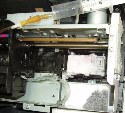

Эксперимент удался. Все заснял на фото. Дюзы пробило. Подтверждаю, что Episode был прав, внимательно читаем инструкцию ФАК и набираемся опыта.
Ошибка была не в неверной промывке дюз, боялся повредить принтер + мало опыта. Помог бутерброд + правильная промывка ПГ при помощи СПК (трубочки из системы переливания крови). Постараюсь выложить все на след. неделе. Спасибо профи!

Экперимент удался, но на 70%. Прилагаю фотки и последний тест.
Делаю бутерброд, ставлю на место капы. Выполняю прочистку.
После прочистки прилагаю тест.Все дюзы нормальные, кроме черной. Черный скорее всего появится только при смене чернил на более качественные. В связи с большой загрузкой не удалось до конца довести эксперимент. Но могу сказать одно, форум дает реальную помощь. Спасибо!
