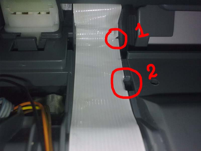

| Сообщение #14 Отправлено 14 мая 2009 - 18:27
Добрый день, у меня Epson rx520, сейчас сканю и печатаю старые фото и слайды, постоянно тыркаю туда сюда крышку сканера, в один прекрасный момент выскочила ошибка E90, стал тыркаться по форуму и наткнулся на эту тему. Все, протирал, сбрасывал и т.д., но оказалось, что проблема в сканере - принтерская часть МФУ работает идеально. Стал проверять, что да как - оказалось шлейф каким-то образом порвался
. Как это можно починить? В Эпсоне сказали, 1300р за работу и + N-ое количество денежек за шлейф. Реально отрезать кусочек и спаять или каким-либо другим способом?

| Сообщение #16 Отправлено 14 мая 2009 - 18:42
Ну, ругается именно на сканер, близко видно, что одна дорожка (где 1) полностью отодрана.
. Примерно я представляю как это починить, но вот хотелось бы узнать у более опытных людей.

| Сообщение #20 Отправлено 14 мая 2009 - 20:05
Ну, вобщем все починиось.
. Отсоеденил все шлейфы, снял крышку сканера, отделил проблемное жило, согнул шлейф и спаял рваное место, загнул к основному шлейфу и тонкой изалентой перемотал два разочка. Заняло в районе часа, с перекурами и думанием не пережгу ли все нафиг
. В общем все круть, спасибо за консультацию
