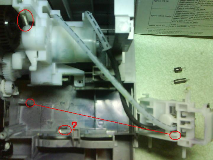

Снял я насос, и вытащил парковку. Нашол пружину которая валялась под парковкой. Ума неприложу откуда она. Одна стоит которая параралельна насосу, и здвигает парковку влево. Один есть выше насоса, держит лапку. Рядом возле шестерни подачи бумаги. Бутобы больше пружинок ненаблюдаю в районе парковки. Если можете пришлите фотографии пружинок в районе парковки. Вижу ещо один зацеп, для пружины на корпусе под парковкой, но куда её цеплять непойму.
Вот фотка чтоб легче было.

... когда-то давно фотографировал сборку парковки, не думал, что эти фотки ещё могут пригодиться...
все не влезли... сейчас добавлю.
... последовательность сборки парковки.
... на вашей фотографии я не вижу крючка(из белой пластмассы), который должен держать узел с капами в правильном положении...

Спасибо за фотки. А то-то я чувствую что чего-то не хватает.
Чувствую что у этого принтяка ещо чего-то не хватает. Видемо лапку отстрелило, когда включили принтер с отсоединённым шлейфом.
