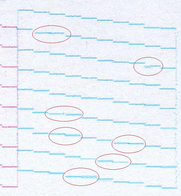

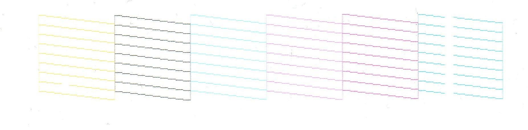

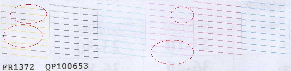

Полосящие дюзы наиболее частая проблема, которая имеет множество причин.
Нужно обязательно перечислить все, что указано в п. 3 ПРАВИЛ Форума.
Если не знаете - выясняйте! В крайнем случае выкладывайте фото. В соотв-и с ПРАВИЛАМИ!
Очень важно приложить фото Ваших доноров с достаточным разрешением.
Должны быть видны уровни чернил во всех емкостях, уровень чернил в ВО (если ВО не скрыт чернилами) и состояние воздушных фильтров, если они есть.
И обязательно приложить тест дюз на ФОТОбумаге, тоже соотв-но ПРАВИЛАм!
Проблемные цвета лучше выложить дополнительно, вырезав отдельной картинкой в большем разрешении из теста.
Ограниченное разрешение картинки, ворс обычной офисной бумаги и артефакты от сжатия jpeg не позволяют разглядеть все нужные детали на тесте со всеми цветами.

1. Наличие всех ступенек в лесенке (рис 1). Отсутствие ступенек означает отсутствие ("выпадение") части дюз. На отпечатках дает непропечатанные полосы.
Причины: засор, засыхание, воздух... Смотри инструкции ниже.

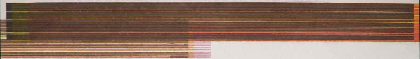

2. Ступеньки идут равномерно, нет выпрыгивающих и провалившихся ступенек (рис 2).
3. Ступеньки - ровные полоски, не должно быть лохматости (рис 3, красные кружочки).

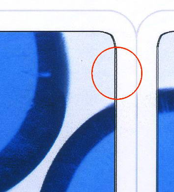

4. Текст не должен размазываться и двоиться - легко заметный признак косоструя в черном (рис 3, красные стрелки, рис 4).

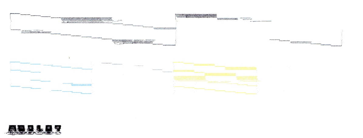

Образец печати. Первоисточник здесь
Пользователь поверхностно рассматривал тест дюз и не обратил внимание на косоструй черного.
Проблема была вылечена промывкой капы (заодно выведен слив) и тремя (всего!) бутербродами.
6. Все цвета должны быть чистыми, без примеси других цветов (рис 5).
Полоски чужого цвета или смеси цветов - это признак перелива чернил в результате дисбаланса в системе. Либо сильное загрязнение капы, закупорка слива. пп 2..7 - Косоструй. см ниже.
Имейте в виду, черный цвет может получиться из капы, как результат смести всех прочих цветов. Появление черных ступенек вместо других цветов может означать втягивание из капы в ПГ отработки (смеси чернил). Такое возможно если в донорах заблокирован доступ воздуха (закрыто отверстие ВО), либо заблокирован слив отработки за пределы принтера (если организован). Может быть пережат шланг слива или закрыто воздушно-дренажное отверстие в емкости слива.

| Сообщение #8 Отправлено 02 апреля 2009 - 01:18
Удобный способ запуска теста дюз без компьютера
со включением принтера и проверкой счетчика чернил в чипе.
Для контроля уровня чернил существует одна занятная возможность.
А именно - почти стандартный тест дюз, на котором и будет отпечатана информация об уровнях чернил.
Вот два теста отпечатанные на одном принтере R270
Первый тест запущен командой кнопками с панели принтера при выключенном принтере.
На этом тесте текстовая строка выводится сверху и включает буквы цветов с наполнением картриджа (чипа) в процентах, в отличие от обычного теста (далее).
Для запуска теста:
1. принтер д.б. выключен
2. Нажать и удерживать кнопку "Бумага"
3. Удерживая "Бумагу" нажать кнопку "Питание"
4. После загорания лампы "питание" обе кнопки отпустить.
Т.о. после включения принтера имеем информацию о состоянии дюз и о скорой потребности сброса.
ИМХО, эта возможность связана с функцией печати без компьютера, напрямую через PictBridge и USB Direct Print, и необходимостью как-то контролировать уровень в картридже без ПК. Можно ожидать того же и от других принтов с аналогичной функцией.
Второй тест - обычный, запускается на печать через стандартный драйвер или SSC утилиту.
Первый способ удобен для включения (ест-но, должна лежать бумага) - сразу видно состояние дюз (и счетчиков).
При необходимости сразу выполняем штатную прочистку и делаем повторный тест (уже через драйвер или ССЦ).
Изучаем тест дюз - предыдущий пост
