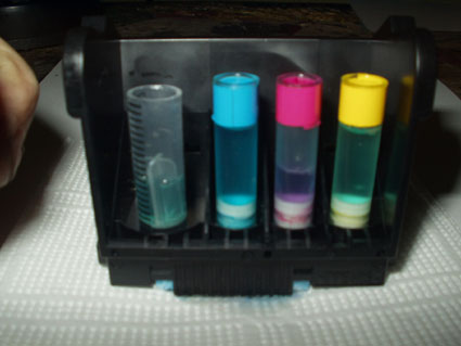

Ну что ж...приступим...
Для того что бы промыть ПГ надо...(кстати, хорошо что на капсулах, легче будет)
пережать биндерами каппиляры у доноров (банок с чернилами), снять (вытащить)
верхние "манжеты" (резинки, уплотнители) с капсул...(кстати можно всё это
делать со снятой ПГ) доноры со шлейфом в сторону...
...залить в капсулы промывочной жидкости или ММ (мистер Мускул)
или дистилировки (на выбор)...желательно подогреть до40-60 градусов по Цельсию...поставить на бумажные (безворсовые) салфетки
дюзами вниз и...ждать, по мере вытекания "прмывки" процедуру повторять
до ...короче пока чистая не пойдёть...
Сейчас поищу фото...
Правда на фото от Сапопа 510, но разница токмо в кол-ве чернильниц 4 или 5..
  • Прикрепленное изображение: canon510.JPG

|    Сообщение #4 Отправлено 16 марта 2008 - 20:02   koka
1. Можно все (для профилактики) всё равно ведь ПГ сняли, заодно...
2. Ежели токмо "засоренную" то можно остальные и не снимать...но пережать биндером...чтоб чернилки не вытекали...
3. Крышечки (манжеты, уплотнители) вставляются с прижимом, плотно...
опеспечивая герметичность...НО перед тем как вставлять манжеты...в капсулы
долить до половины чернил...т.е. 50\50... 50%воздуха-50% чернил...
4. Я бы посоветовал синий ММ , который для стёкол (можно не подогревать)
5. Пойдёт....вопрос времени...
6. Ежели аккуратно делали и не разлили сильно, то можно и не сушить...
7. см. пункт 3.
Заливать ММ в капсулы можно обычным шприцом, аккуратно, не спеша...
НАПОМИНАЮ-ПЕРЕД СНЯТИЕМ (выниманием) ПГ, ПЕРЕЖАТЬ БИНДЕРОМ КАППИЛЯРЫ!
что бы ни капли чернил, ни пузырька воздуха...
