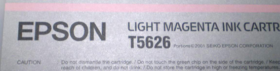

Подскажите пожалуйста дозаправляемые картриджи для Epson Stylus Pro 7800 существуют. А подойдут ли они к Epson Stylus Pro 7880? Маркировка картриджей одинаковая, смотрел на сайте производителя. Заранее спасибо за ваше мнение.
| Сообщение #2 Отправлено 14 марта 2008 - 21:22
А вот дрова-скорей всего разные.Думаю так,потому что в 7880 вместо LM-картриджа(7800) ставят VM. А как влияют дрова на печать мы уже в какой-то ветке проходили..
| Сообщение #3 Отправлено 14 марта 2008 - 22:17
T603B00 в 7800 и T603300 в 7880. Значит не подойдут...

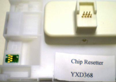

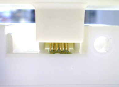

| Сообщение #7 Отправлено 24 апреля 2008 - 22:39
пришло время обнулить картридж/памперс
на обнуляторе бортик, который не даёт подключить чип к контактам обнулятора.
вопрос: тот ли обнулятор мне прислали? (для 7800)
ответ нужен до того, как я этот бортик отломаю.
( если не тот, с отломанным не поменяют)
зы. (не стал новый пост делать для 7800)

| Сообщение #8 Отправлено 24 апреля 2008 - 23:51
Боюсь для пары новых картриджей в 7880 программатор не сработает.
Программаторы для 7880, 9880 будут доступны для заказа уже в мае (вторая половина).
На данный момент мы предлагаем поограмматоры для широкоформатников 7600 и 7800, но НЕ для 7880 в т.ч.
Так что дело ваше. Попробуйте - а вдруг сработает....
