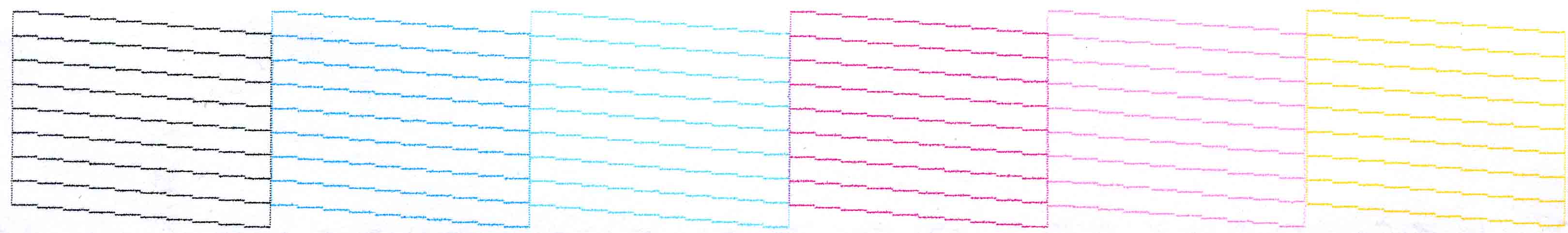

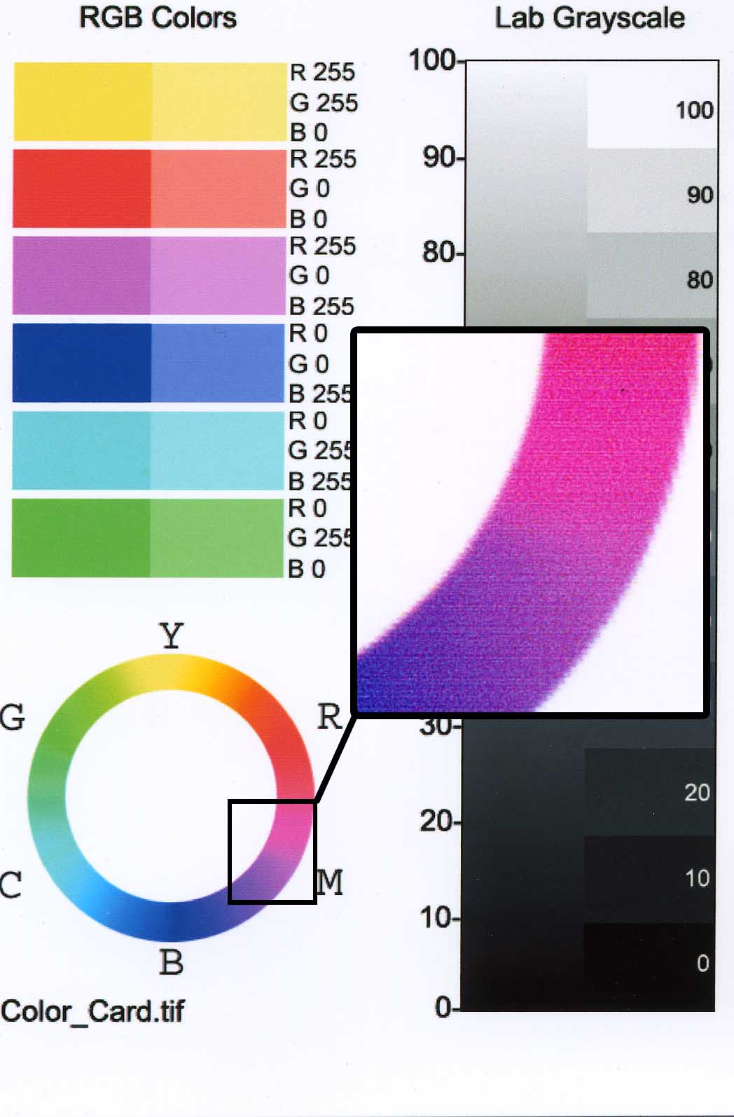

Имеется новый принтер RX620+СНПЧ от resetters + чернила от WWM. В последнее время появились заметные полосы по всей фотографии в красном и синем цвете, хотя тест дюз всегда показывает их 100% чистоту. Заметно при любых настройках качества печати. Принтер отпечатал не более 500 листов. Тест дюз и образец отпечатка прилагается. Калибровка ПГ есно производилась, и не раз. ХЗ, но я подозреваю что это из-за нескольких косячных дюз (на тесте видно небольшие промежутки между несколькими ). Шо подскажете?

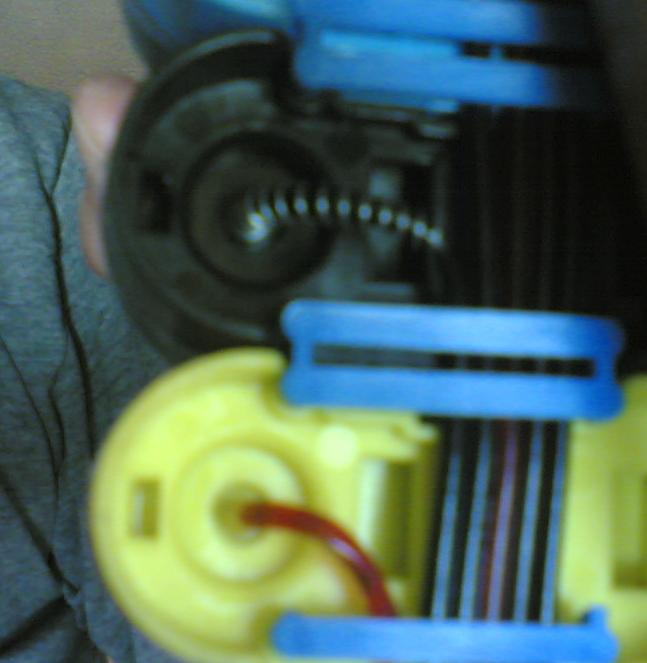

возможно где-то передавлена трубочка.У меня такое было когда под ёмкостью постоянно передавливалась трубочка с черной краской, и причем если смотреть на неё сбоку доноров то врди бы нормально, но если прямо то видно явное пережатие. Пытался выпрямить раз 5 все время дергая трубочку, но к радости все решил надев на неё пружинку то ручки.

и это будет давать разные результаты: кляксы, полосы или стабильное качество
| Сообщение #4 Отправлено 13 марта 2008 - 11:13
У вас хреновая лайт мажента. На ней косые дюзы с неравными промежутками. Берёте 2 -грамовый шприц, вместо иглы мягкая трубочка длиной 10 - 15 см, заполняете его силит - бэнгом для чистки ванн и раковин, одеваете на сопло головки с цветом лайт мажента и под небольшим давлением выдавливаете половину шприца. Ждёте 15 - 30 минут, выдавливаете остальное. Ставите назад СНПЧ, обычным способом прочищаете головку и печатаете тест дюз. Помогает в 99,99 % случаев. Желаю удачи.

а мне например не кажется что твой тест идеальный...
если ты имеешь ввиду что наличие всех цветов и всех дюз - то мне это еще не все...
лайт мажента похоже смещены несколько дюз
возможно это грязь, которая отклоняет траекторию чернил вверх-вниз
и на слошном заполнении в этом случае обязаны быть неоднородные полоски
я такое у себя встречал после длительного простоя принтераи помогал токо бутерброд с прочистками
порой по несколько циклов
