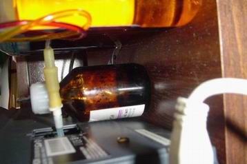

Кто хочет реально увидеть сколко чернил вылил Р300 за 8 прочисток смотрите ...( бутылёк 40 мл.)

| Сообщение #84 Отправлено 14 апреля 2006 - 12:10
Или же это результат после 8 обычных включений-выключений принтера?
Тем более, что Эпсон прочистку производит довольно-таки интеллектуально. Есть же несколько уровней, во время которых выкачивается различное количество чернил.
Из личного опыта: более двух раз подряд НИ ОДИН Epson смысла прокачивать нет!
Нужно просто подождать. От 2 часов до суток.
За это время воздух, попавший в головку успевает уйти вверх. А если голова забита - то прокачками без отмывания (или даже отмачивания) головы тут горю не поможешь.
