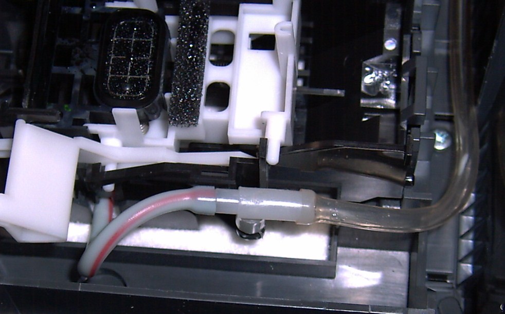

Привет всем.В ожидании заказаных частей СНПЧ,решил пока начать модернизацию своего сх 4300 с отключения помпы.Хоть и не получиться обмануть японцев на экономии чернил в родных картриджах,но капу мочить меньше будет. Преложенный мне в зоомагазине тройничок поверг меня в уныние.Купил два вида капельниц и из частей одной из них изготовил тройник.Хотя в принципе готовый тройничок был и во второй,нужно только отсечь лишнее.Жаль не сфоткал все поэтапно - торопился.Кому интересно могу поделится опытом. А пока фото готового продукта.
| Сообщение #7 Отправлено 10 марта 2008 - 00:21
Я так понимаю, вправо выведена управляющая трубка?
Её желательно подымать вверх, т.к. очень высока вероятность, что по ней будет стекать отработка после временного включения помпы.

| Сообщение #8 Отправлено 10 марта 2008 - 00:47
Сейчас мучает такой вопрос:пока принтер простаивает нужно ли закрывать отверстие на шунтирующей трубке.Не чревато ли это засыханием чернил или завоздушиванием капсул, которые еще правда не стоят но в будущем будут.Чаще чем раз в неделю возможности печатать не будет до начала апреля.
А она и поднята на верх и выходит примерно ка на твоем варианте,только пока дырку не сверлил,поставлю СНПЧ догда доведу до ума.
В импортной капельнице был вот такой фильтр.Красной линией показано что убрать.Пилится полотном по металлу изумительно,затем обрабатывается надфилем.Отверстия рассверливаются до нужных диаметров.Один ньюанс - синим показан канал который нужно тоже убрать.В этом врианте обошлось бы без клея,но я немного поспешил и как известно людей насмешил. Пришлось из совдеповской капельницы мастерить с использованием "слона".
