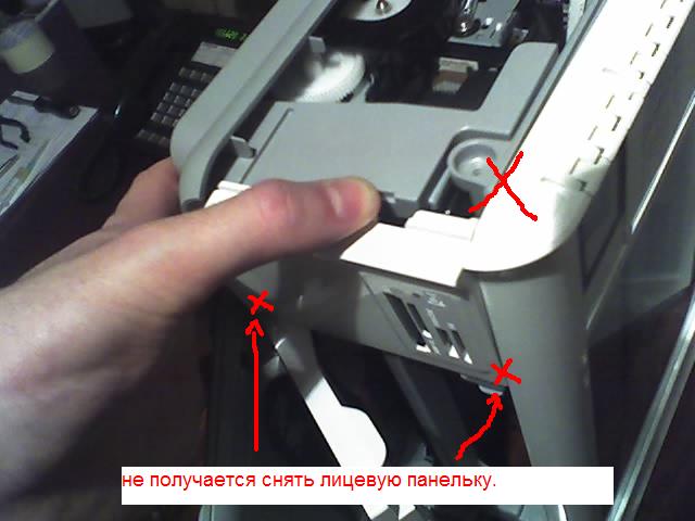

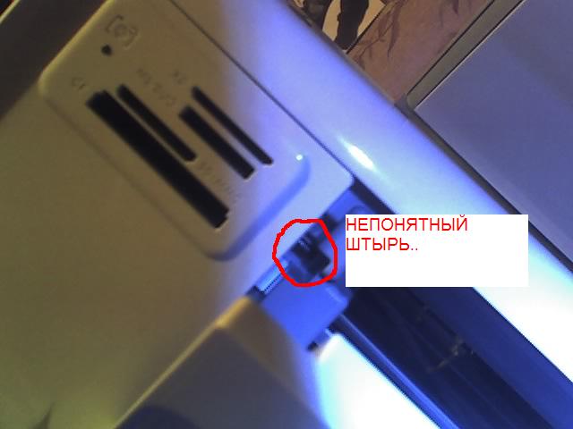

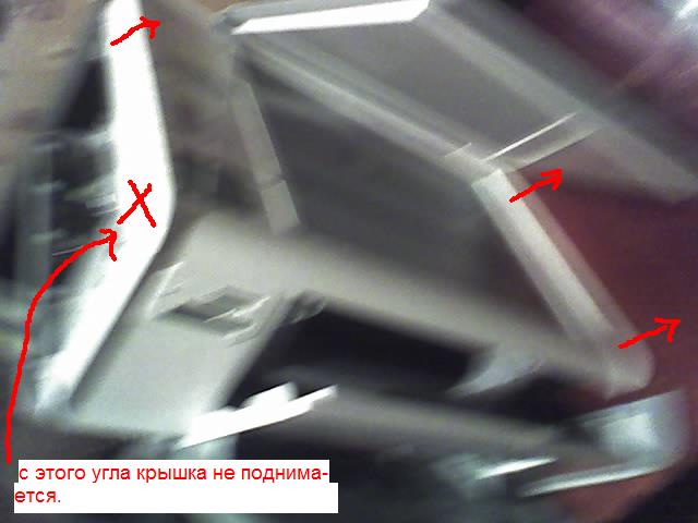

Здравствуйте! Стал я разбирать его, чтобы смазать и у меня не получается снять верхнюю крышку мфу’шника. Снял боковые стенки, отвернул 2 болта в месте крепления крышки от сканера. В результате верняя панель-крышка отсоединяется с 3ех углов. А со стороны панели-картридера крышка не поднимается. Думаю, что под панелью-картридером нужно отвернуть болт. Но панелька-картридер никак не отсоединяется.

Я разобрал весь, тоже скрипел гад такой:) Там всё просто! короче снял ты боковые крышки, открываеш крышку сканера, там со стороны петель ещё 2 шурупа, их откручиваеш а со стороны дверцы она на защёлках, там где дверца, её открой там есть ещё 2 болта, можеш и их ешо отвернуть:) смазывал я циатимом он вроде как на жировой основе, работает отлично, не скрипит, за одно промыл спиртом ролики резиновые... приходилось просто пару раз ставить максимальную подачу чернил... потому они ешо не высохли а лист ползёть:) вот и стал он полочки рисовать
