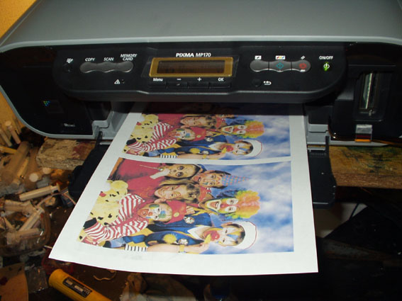

Ставил СНПЧ на MP160. Взял за основу СНПЧ от IST для I250/IP100/IP1500. Доноры были вот такого типа:
http://slil.ru/25549547
http://slil.ru/25549567
Заправил чернилами Ink-Tec. Заправил картриджи. Соединил. Вобщем как обычно.
Установил, уложил шлейф. Тест дюз- отлично. Печатаем фото- нет половины cyan. Тест- ужас. Половина синего, красного, желтого нет...
Вобщем бились над этим долго и почти отчаялись. И выше доноры и ниже... И калибровки ип рочистки... Ничего не помогало. Ниже ставим- пропадают почти все цвета... Выше- печатает, но сильно пачкает листы. А потом приходится протирать головки от нависших капель...
И пришла мысль в гоову сменить доноры на такие:
http://slil.ru/25549598 (на фото справа от принтера :))
Заправили, установили. И... Без прочисток сразу напечатал тест на отлично! Пара калибровок и одна прочистка- и фото просто отличного качества. Доноры имеют решающее значение для Canon...

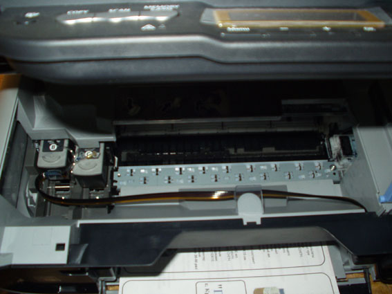

При печати более 10 фото стал полосить немного справа фотографий. Делал прочистки и калибровки- хватало на пару страниц фото. Поиграл с расположением шлейфа в принтере, чуть приподнял крепление шлейфа выше. Сразу пропало полошение! И больше не появлялось! Т.е. любое воздействие шлейфа на движущуюся каретку с картриджами приводит к искривлениям в печати...
Фото принтера с СНПЧ более подробно:
http://slil.ru/25549646
http://slil.ru/25549658
http://slil.ru/25549671
http://slil.ru/25549734
http://slil.ru/25549675
З.Ы. Никогда не разбираю принтеры для установки СНПЧ... :)
Вот такие делюги... Не судите строго... Сочтите за мысли в слух... :)
Ставили СНПЧ на MP 160 доноры и шлейф...
