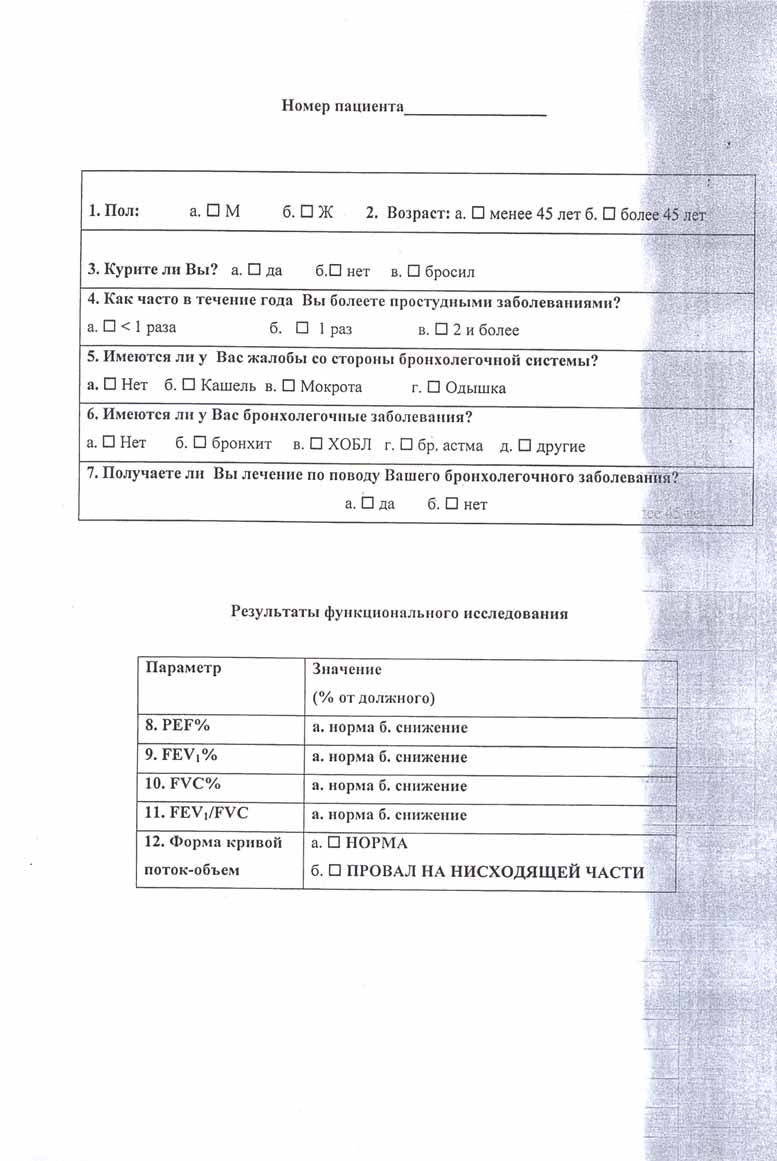

| Сообщение #11 Отправлено 11 октября 2010 - 21:47
Немного похожая ситуация.
Принтер три в одном HP M1005 MFP.
Картридж 12A, заправка первая, тонер MK Imaging, отпечатал порядка 200 листов и с левого края лист начал пачкать с каждым разом все больше и больше, еще листов через 50-100 ситуация на прикрепленном скане:
Для полноты картины: этот картридж уже порядка 10-й по счету, ставил картриджи, которые отпечатали по 1-2-3-5-10 заправок (в крайнем случае всегда (уже порядка 3-х лет!) менял только фотовал, кстати, той же фирмы, что и тонер!) - через 100-200-500-3000 листов (каждый по разному) такая же ситуация!
Максимум удалось за последний месяц отпечатать 1,5 заправки картриджа и ситуация повторяется...
В наличии два таких принтера - до последнего времени работали идеально, сейчас же оба выдают такой вот одинаковый результат!
Когда началась такая картина, решил поменять тонер ASC на вышеупомянутый, хотя отпечатал на нем почти 10 кг. в течение полугода, также им заправлял НР 5100, проблем не было. С заменой тонера на более качественный ничего не изменилось...
При разборе картриджа никаких повреждений и лишних предметов нету! Отработанный тонер тупо не уходит в бункер, а лезет назад на вал и бумагу....
Вопрос гуру: спасите! в чем причина? или поможет только веревка и мыло?

| Сообщение #12 Отправлено 11 октября 2010 - 21:55
Странно-уж больно ровненькая...как буд-то ракель не снимает. Ага...и повторы вижу-надо посмотреть по
интервалу повторов...или ВПЗ или ФБ.
| Сообщение #13 Отправлено 11 октября 2010 - 21:57
koka
Стоит, целая!
Сначала полоса поуже была, с каждым разом все шире и шире становится...
Повторы появились уже после где-то 100 копии черноты...
Сначала их не было, только серенькая полоса, чем больше печатали, тем шире полоса, в результате уже и повторы пошли...
Фотовал целый, ВПЗ понятное дело уже менять!
Но не на 10-м же картридже подряд, тем более новом?
Стоит, целая!
koka (12th October 2010 - 01:55 AM) писал:
или ВПЗ или ФБ

Хм...ежели всё шире и шире...может ракель косо стоИт?...в направляющие непопал...
| Сообщение #15 Отправлено 11 октября 2010 - 22:03
Ракель при заправке не трогал, прикручена ведь на шурупы, никак не может 10-й раз подряд сама встать косо...
Доставал старые заправленные картриджи с умершим фотовалом - та же история случилась и с ними....
зы. один раз решил попробовать перевернуть (неправильно поставить) пружину, получилось, что она стала более натянута - хватило на может десяток копий и все по старой.....
| Сообщение #16 Отправлено 11 октября 2010 - 22:06
Я-то снимаю и ракель...потому и думал , что не стал на место, но ежели не снимали...
Пока мыслей нет.
А пружины обе стоЯт вертикально? Подпружинивают половинки?
| Сообщение #17 Отправлено 11 октября 2010 - 22:15
Проверял, стоят обе нормально, также есть картриджи с одной пружиной, которые "до этого" работали идеально....

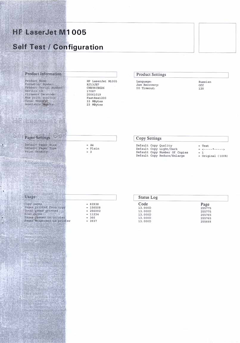

| Сообщение #18 Отправлено 13 октября 2010 - 20:13
Народ, спасите! Или я точно пойду за веревкой и мылом...
Поставил очередной "новый" картридж - первая заправка....
Отпечатал где-то 200 листов и слева на этот раз белая полоса! Как-будто закончился тонер! Такая же ровненькая и широкая как на скане выше, только белая....
это уже второй картридж, который выдал такое вот... так же было с предыдущим - потряс и давай дальше печатать, подумал "мало ли в жизни бывает" и решил не обращать внимания, а тут уже второй раз!
Потряс немного картридж и все стало конечно же замечательно... на следующие где-то 500 листов...
после которых вот что выдал мне этот чудо агрегат:
Теперь такая же серая полоса, но уже справа!!!!
З.Ы. Отработанный тонер не лезет в бункер, а почему то скапливается с края до тех пор пока не начнет вылазить наружу?
Почему не распределяется равномерно по бункеру?
Почему именно с края (всегда левого и последний раз правого), а не по середине картриджа, например???
Не может же под столом где-нибудь магнит лежать и тянуть в ту сторону именно отработанный тонер?
Этот принтер уже 3 года стоит на одном и том же столе, почти на одном и том же месте....
Хотя бы скажите, стоит биться головой (или чем еще), чтобы все это исправить, или лучше сразу в морг?????
| Сообщение #19 Отправлено 13 ноября 2010 - 20:57
После долгих мучений и отсутствия каких-либо советов здесь, пришел к следующему:
- нашел запасы тонера 3-летней давности, засыпал, печать идеальна - 2500 листов без единой помарки!
- засыпал в очередной раз новый тонер, результат тот же - 500 листов и черная полоса...
разбираю картридж - бункер с отработкой полный, тонера для печати где-то наполовину... и это через 500 листов....
из чего следует вопрос:
- влажный тонер? (в отличии от 3-летнего этот выглядит и сыпется на порядок гуще, после взбалтывания в банке (к примеру) уровень тонера не поднимается, хотя старый тонер увеличился в объеме где-то в 1.5-2 раза)
- как просушить тонер?
- возможно ли, что данный тонер предназначен для высокоскоростных аппаратов, поэтому при низкой скорости вот такое вот и получается? (на принтере 5100 (скорость 19-20 стр./мин) вроде пока нормально - три заправки, на 1005MFP скорость 12-14 стр./мин - вроде не большая разница)

Да что ж оно у тебя то слева, то справа...таракан бегает что-ли? Или делаешь не так...или не то..
