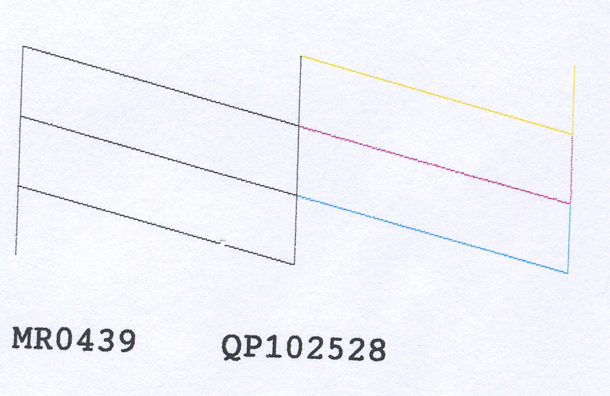

Картинка прилагается. Стоит картриджная СНЧП фирмы IST. Принтер был переведен на водные краски (заправлен в черный inkmate, цвет inktek). Все было идеально тест дюз 100%. Через несколько мес, причем не простойки, а печати. Напечатал проверку дюз и увидел, что несколько дюз на черном цвете забиты. Стал прочищать, прочистились все, только вот одна стала косить. Соответственно при печате текста в режиме качества "текст" часть текста размазывается.
Что было сделано: ну первое ессно перебаллансировка СНЧП, заполнил доноры. Много раз прочищал стандартной прочисткой. Несколько раз делал правильные бутерброды с ММ и с водой (оставлял на ночь). Прочищал шприцем под давлением, как водой, так и ММ (подогревал жидкость) + так называемый отсос. Снимал ПГ с той стороны прочищал дюзы ваткой с ММ. В результате толку ноль, как одна косила так и косит. Остальные дюзы в порядке.
Можно ли что-нить еще сделать ?
C86 косит одна дюза

Я прочищал не синим ММ, а зеленым с нашатырем. Времена идут, раньше все писали, что прочищать только им. Была мысль такая, что когда переводил на водные краски в канале мог остаться пигмент и недавно от отскочил и забил дюзу, именно потому в прочистке участвовал еще и ММ.
Попробую еще несколько бутербродов сделать, хотя тогда несколько раз делал (по 10 мин).
| Сообщение #5 Отправлено 18 марта 2008 - 09:05
Пробовал делать 5 бутербродов(нашатырь+дистиллированная вода), каждый по 10 мин. Результата нету. :( Причем из-за этой одной дюзы хреновое качество печати.
Остается печатать текст в режиме Fine.
Ежели же полошение на фотках, не расстраивайтесь, скорее всего дело не только в одной дюзе.
