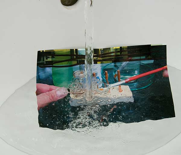

Любые водные чернила и фотобумага. Или мне снова мочить фотографии под краном?
Ну вот, нашёл одну из проб: Ломонд-сатин и чернила WWM под струёй тёплой воды.
Конечно, основная составляющая цены при струйной печати, это хорошая фотобумага.
Газетная - вне конкуренции по цене. Только вот изображение на ней, сложно назвать фотографическим. Даже при применении пигмента... :(
