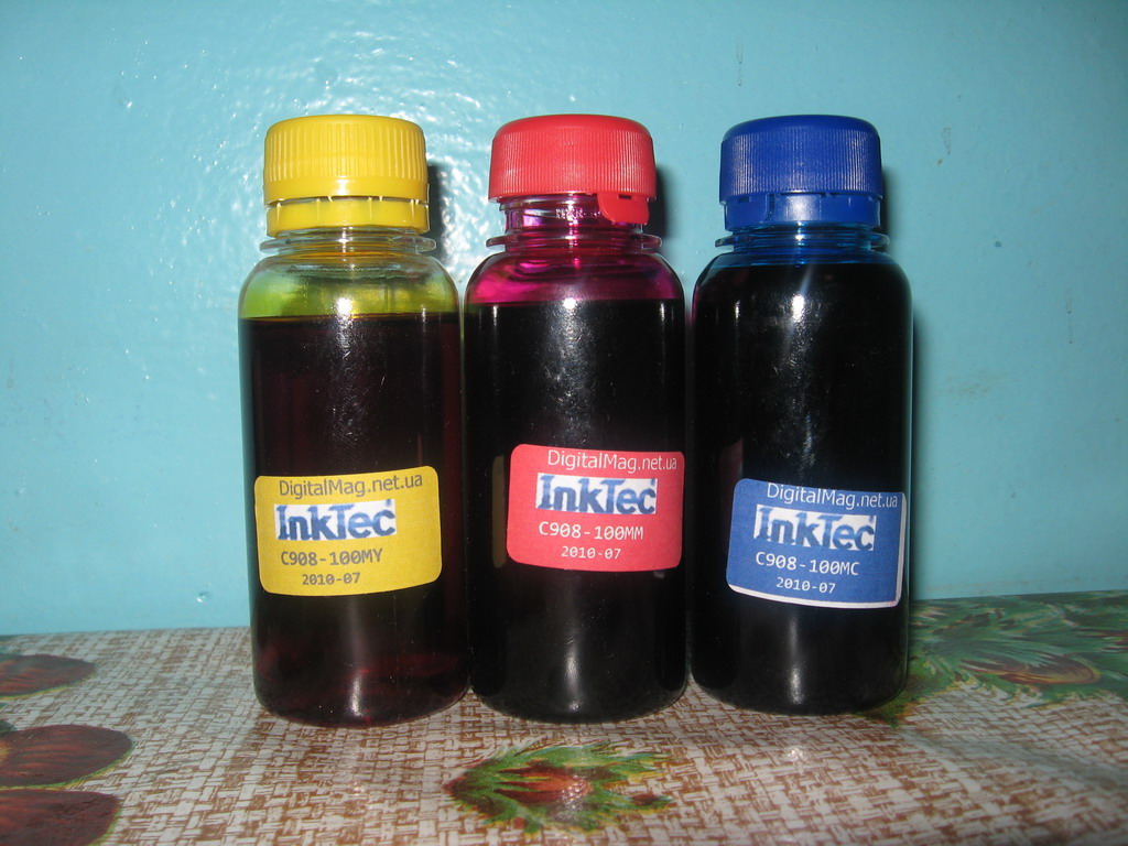

Почему не знаю? Это чернила InkTec, но только какие, неизвестно. Я их покупал на радиорынке у себя в Днепропетровске, на метеоре. Вот они на фото. Мне кажется, что они либо вывезенные подпольным путем, либо здесь что-то не чистое. Обратите внимание на качество печати этикетки и на то, как она приклеена. Что скажете?

Есть желание, но нету опыта. Как отпрофилировать? А Вы заметили на фото, что красных и желтых чернил меньше, чем синих. Тоесть с этой партии я заправил только красную и желтую чернильницы, а синии чернила с заправочной станции в картридже остались! Что на это скажете? А по поводу марки, то они с заправочной станции чернила марки BKI-9080C, а на рисунке изображены C908-100M(MYC). На рынке говорили, что эти чернила подходят на IP4300. Либо меня надули, либо нужно все три дружно заливать рыночные, тоесть C908-100M(MYC). Посоветуйте, что сделать лучше.

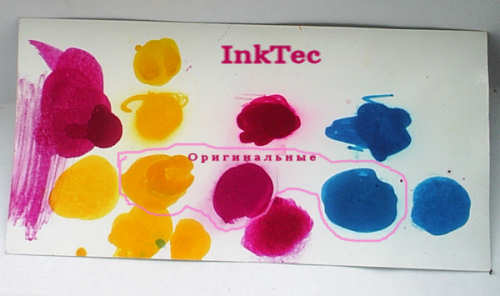

| Сообщение #14 Отправлено 08 марта 2008 - 12:02
Некогда, перед сменой оригинальных.., на InkTec на фотобумагу нанёс капли ориг и инктек,
для сравнения - Результат на картинке.
В оригинальных
*Малина "М" несколько более холодная, более сиреневая в оригинальн. - В инк..теплее, сиреневый оттенок осутствует, но насыщеннее краснота.
*Голубой "С" в оригинальных с преобладанием слабо уловимой зелени (типа морская глубина),
В инктек чисто голубой.
*Жёлтые практически одинаковы. (всё на глаз :) )
Картинку приложил, но по ней понять сложно, > цветопередача, полная, не совсем соответствует реалии >
Камера не глаз.
К чему это я? А подумать, перед сменой чернил, и сравнить для успокоения :)
ЗЫ
Нашлась картинка (добавил, теперь первая) где более наглядно видна разница (спецом смещены оригинальные на инктек - наглядней :) )

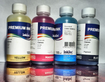

Тоже покупал InkTec в Киеве пол года назад - баночки как на фото Cherema.
