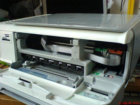

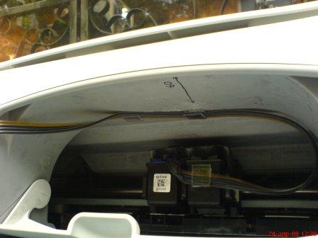

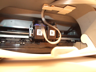

Спасибо всем за советы, выкладываю результаты моего труда. Сделал всё почти так же как и andrey11. СНПЧ тоже от epson и так же расверлил картриджи. В корпусе принтера не каких пропилов не делал, т.к шлейф закрываться крышке почти не мешает. Сейчас, правда, заправлен только чёрный цвет, цветных чернил пока нет, завтра куплю))) . Принтер - МФУ HP PSC 1410.

|    Сообщение #31 Отправлено 30 апреля 2008 - 14:40   romanM
ОБЯЗАТЕЛЬНО прикрепи шлейф к картриджу, иначе во время движения ПГ разгерметизируется
|    Сообщение #32 Отправлено 30 апреля 2008 - 15:09   Bonus
romanM
т. е приклеить шлейф к корпусу картриджа?
|    Сообщение #33 Отправлено 30 апреля 2008 - 19:50   romanM
Нет, сделать клипсу из пластика и зажигалки и её к корпусу картриджа, но главное как и к какому , чтобы не цепляло за корпус принтера
|    Сообщение #34 Отправлено 30 апреля 2008 - 23:23   Bonus
Хорошо спасибо, подумаю над этим, кстати ставил доноры в одной плоскости с принтером, и после печати чернила уходили назад(к донорам). Сейчас приподнял доноры на 38мм, вроде всё нормально, картриджи не текут, чернила не уходят.

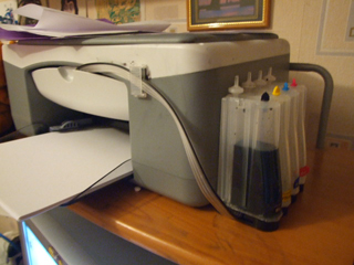

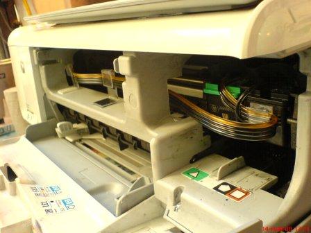

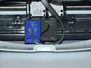

  • Прикрепленное изображение: 1410_____1.JPG
